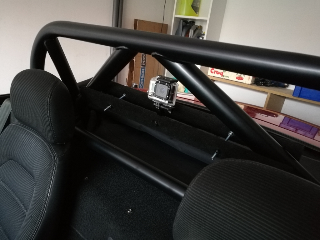

J'ai trouvé une photo sur matiaturbo.net
:vomi:
Notamment avec les arceaux style hard dog deuce, les baquets sont souvent plus haut que l'arceau.

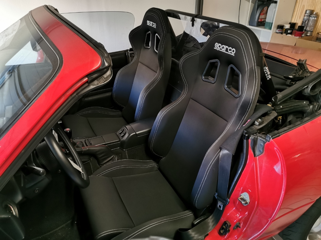

Donc je confirme que les R100 passent au mm dans une NA.
J'ai utilisé les rails Jass Performance qui sont très bien faits.
Juste après le montage, mes premières impressions étaient un peu mitigées mais avec quelques modifications de réglage et de montage, le résultat sera top:
Les points très positifs:
- les rails, c'est plug & play avec le décalage qui va bien pour le siège conducteur
- le maintien des sièges est top même si je pense qu'il ne faut pas être trop gros ou trop large
Les moins:

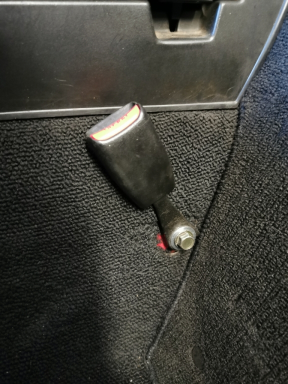

- les attaches de ceinture sont difficiles à atteindre, trop à l'arrière pourtant le siège est reculé à fond. Il faut que je récupère des attaches de NA 90-93 qui sont des modèles long avec une sangle.
- La boucle de ceinture se retrouve aussi par défaut derrière le siège, un peu compliqué à attraper
- au niveau hauteur, j'ai l'impression que le siège est un poil plus haut que l'origine. J'ai fait un test avec la capote effectivement, il n'y a plus beaucoup d'espace, je ne pense pas que ça passe avec un casque (alors que c'était possible avec les sièges d'origine)
- le plus gros défaut est la forme de l'assise qui fait remonter les genoux qui tapent dans le volant (je mesure 1,85m et le siège est reculé à fond). Au final, j'ai redressé légèrement le dossier et mes genoux passent maintenant sous le volant
- Les manettes de réglage sont présentes des 2 côtés avec un cache en plastique. Pour laisser plus de place côté tunnel de transmission j'ai retiré les caches plastiques (siège passager et condcucteur)
Les rails (ou plutôt platine d'adaptation)
Montage sur les R100
Démontage des glissières et remontage sur les R100
Adaptation de l'attache de ceinture (qui sera remplacée dans le futur)
Résultat final
