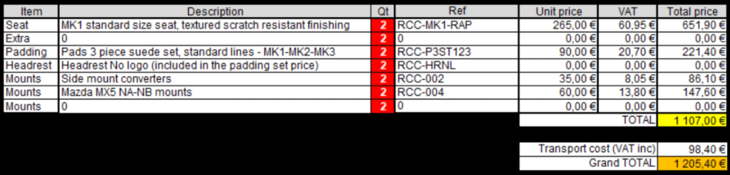

J'ai pris contact avec eux il y a quelques jours, les prix ne sont pas déconnants !
Ici pour 2 baquets RCC MK1 avec supports et glissières pour MX5 NA/NB :
J'ai juste un doute sur le confort de ce genre de siège. Si des gens ont eu l'occasion de tester, ça m'intéresserait d'avoir un feedback
