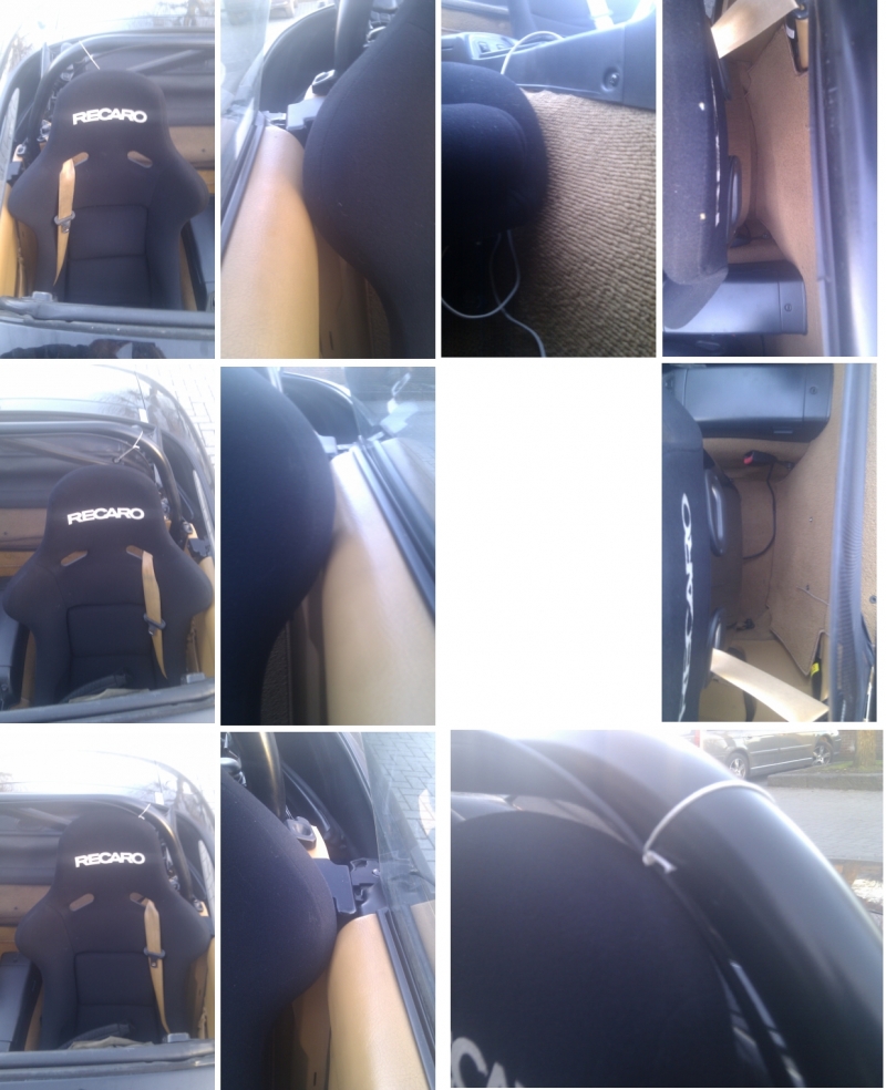

Alors, ca a l'air compliqué, mais ca ne l'est -presque- pas :D
Avant de t'expliquer les photos, faut savoir que les 2 sièges ne sont pas centrées de la même facon.
Et que j'ai une RHD :D donc celui que tu crois être le siège conducteur est le siège passager et inversément ...
Donc, niveau alligement, le siège conducteur est plus vers le centre pour ne pas être décentré par rapport au volant.
A l'inverse, le passager est mieux placé et ca me permet d'avoir le max d'avancement des glissières !
Première ligne, siège conducteur avancé à fond. Ne touche jamais la portière, mais je ne sais pas avancé à fond, le siège vient toucher le tunnel et ça coince.
Deuxième ligne, siège passager avancé à fond.
Troisième ligne, siège passager reculé à fond.
On voit bien sur la dernière colonne la différence d'espace derrière les 2 sièges.
La photo en bas à droite montre que le siège passager ne touche pas l'arceau, reculé à fond. (HardDog M2)
Et le siège conducteur étant plus proche du tunnel, pas de soucis !
Les glissières sont des Bride RH; les fixations latérales, je ne sais pas. Mais j'ai du les modifier. Les trous inférieurs étaient trop écartés par rapport à la glissière; j'ai du faire souder des toles aux 4 coins (et ce pour les 2 sièges) et repercer à la bonne distance. J'avais tout mesuré/calculé, mais j'ai rien gardé/photographié .. désolé !
Si t'as une question, n'hésites pas :aie:

quand j'avais monté un des recaro dans ma NB, je l'avais monté sur une glissiere de NA et j'avais aussi du faire ressouder des toles mais ça passait nikel.
ici avec les rails BRIDE, il est plus bas.
