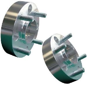

La double boulonnerie te permet de garder les goujons stock tout en permettant de mettre
une épaisseur d’élargissement plus importante comme ceci:
Chaqu'un a sont avis sur la double boulonnerie, au sujet des roulements qui fatigue moi je pense que c'est équivalent au jantes a gros déport. Bien que sa apporte du poids quasi inutilement sur un équipage mobile ...
