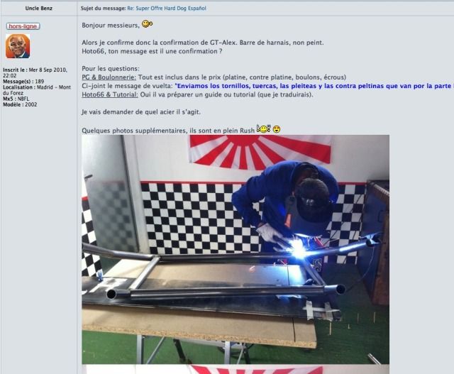

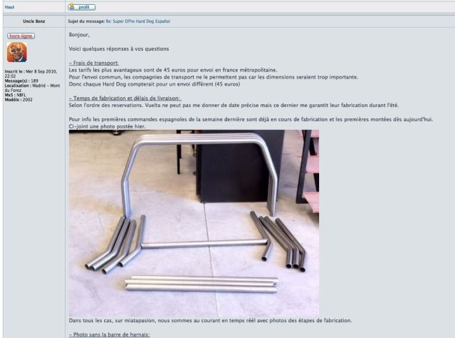

Aquí algunos están dando a entender que han sido engañados o algo así cuando desde el primer momento se ha informado con claridad y total trasparencia tanto el proceso de fabricación como los materiales utilizados.
Por ejemplo: En la página 2 de éste mismo hilo aparece ésta imagen, cuando aún no se había comenzado la fabricación de ninguna de las barras.
Más claro no se puede ver que el tubo que se está usando es con soldadura.

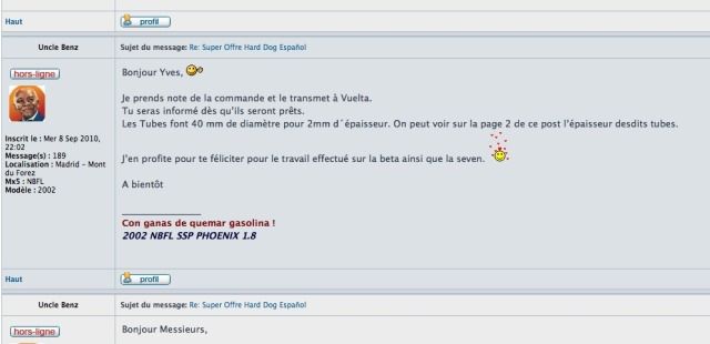

Más adelante se habla del diámetro y grosor del material
Claramente se habla de que es tubo de 40mm de diámetro por 2mm de grosor, dato más que suficiente para saber que es tubo con soldadura, ya que el tubo estirado en frio es en pulgadas y viene siendo de 42,4x3 o 42,4x4,05.
Otra foto más donde se ve el proceso y se aprecia el tubo que se usa, también la podéis encontrar en la página 2.
Por lo tanto, queda muy claro que todo aquel que ha hecho un pedido sabía perfectamente lo que estaba comprando.
