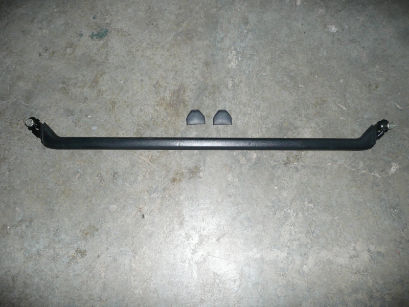

je revend cette barre ar.
je l'ai acheter pour mettre sur ma NA 1600, mais elle ne passe pas du tout , elle est vraiment trop courte.
je pensais que c'était un barre de NA 1800, mais je ne sais pas :oops:
n'étant pas un spécialiste de la MX5, je sais pas sur quel model elle ce monte.
si des spécialistes peuvent m'aider???? ;)
sinon je la revend 55euros le prix que j'ai payé.
des photos bientot pour ceux intéressé..

photo ? :?

la voila!!!! ;)

Sa ressemble bien à une barre d'origine de 1.8L pourtant.
 Sujet du message : Re: barre ar. sup. d'origine
Message Publié : Jeu 3 Jan 2013, 13:45
Message(s) : 2470
Elle ce monte sur les NA 1.6 L, mais... dans les trous près des fixations des ceintures (démontage et découpage du cache en plastique).
Les premières NA (<-1993) n'ont pas d'écrous cages, contrairement aux suivantes.
Donc clé à pipe débouchante... ;)

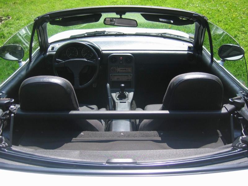

je vous fait des photos de la barre présenté sur ma NA. ;)
