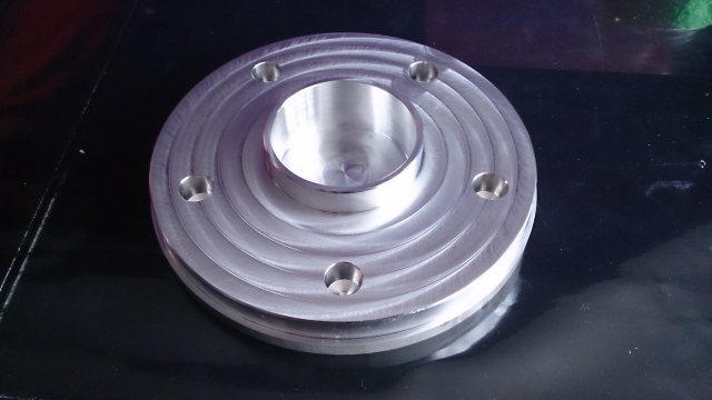

Je lance un sujet qui pourrait peut-être plaire à certain.
Il s'agit de la fabrication d'élargisseur de voie (ou cales de roue) d'épaisseur sur mesure (pour mx ou autre) épaisseur minimum de 10mm et maximum 16mm.
Nous ne pouvons pas faire plus de 16mm sans passer en double boulonnages par securité.
Matière utilisé aluminium qui sera taillé dans la masse.
Cales Supra 5x114.3

yvan31 a écrit :
pourquoi sont-ils "rainurés" ?
yvan
traces d'usinage ;)

yvan31 a écrit :
alors ça serait bien de les usiner du centre vers l'extérieur afin de dissiper la chaleur.... :D
yvan
A notre niveau, tu ne sentira jamais la différence !
Avant que la dilatation de ces spacers viennent te poser un soucis, il te faudra des freins sur bol alu, des étriers 4 pistons et des semi slicks :jap:
Mais très bon tarif, effectivement !
yvan
non c'est juste des traces, tu les sens a peine au toucher (si le surfacage est bien fait, tu devrais meme pas les sentir) et elles ne sont pas en spirale mais en cercles concentriques ;)
par contre effectivement, en 16mm y dois pas rester beaucoup de filet pour les ecrous de roues :/

Effectivement c'est des marques d'usinage mais les pièces seront ajustées, car elles sortaient juste de la machine lors de la photo, la pièce est réalisée en fraisage donc c'est pour ça que l'on voit les marques. Je m’aperçoit que certains s'y connaissent en usinage ;)
Et c'est vrai que l'épaisseur maxi de l'élargisseur serai 8mm sinon il faut changer les goujons ou passer a plus de 20mm pour pouvoir monter en double boulonnerie.

Je suis surpris j'ai regardé aussi le problème en voulant regarder ce que ca donne avec des cales de 8mm et il neme restait plus que 3 filets pour visser les écrous donc pas grand chose
