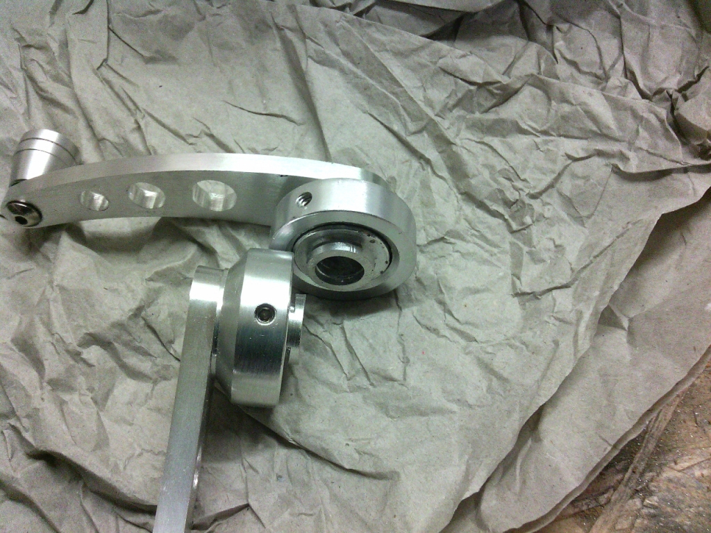

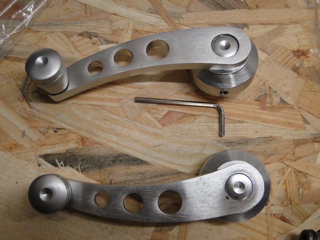

Salut Pev, elles sont modifiées : rabotage de l'axe et j'ai modifié l'axe du lève vitre, un petit trou sur une profondeur de 1mm pour le verrouillage.

J'ai conservé les coupelles des manivelles en plastique. J'ai raboté pour venir en butée de l'axe du lève vitre. Puis "empreinte" de la vis de fixation de la manivelle alu dans l'axe du lève vitre.
Du coup, je m'y suis mis hier soir :)
J'ai simplement agrandi le trou dans la bague centrale, rentré l'ensemble en force sur l'axe du lève-vitres et serré à mort les vis BTR, dont une que j'ai laissé aller jusqu'à l'axe. J'ai testé ouvrir/fermer une dizaine de fois et ça n'a pas bougé... On verra dans la durée :tantpis:
Au pire, si j'en abime une, ce n'est pas grave, j'en ai une de rechange, vu que j'ai un lève-vitre électrique coté conducteur :red:
En tout cas, Merci :jap:
