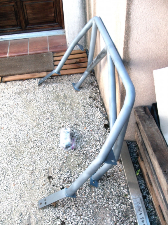

Salut,
Suite à la vente de mon MX5, disponible sur Marseille un arceau non homologué FIA, artisanal, neuf, jamais monté pour MX5 NA, NB, NBFL. 190€
A+
Yves D.

Il a été fait par qui et dans quoi comme tube?

Salut,
J'ai acheté cet arceau (non homologué FIA) il y a quelques années et je n'ai jamais eu le temps de le monter. De mémoire je crois qu'il vient d’Espagne et le tube est du tube de serrurier je crois. Mon MX5 étant vendu je n'en est plus l'utilité.
A+
Yves D.

Merci Ed07 pour la réservation, mais j'ai une préférence pour l'arceau de piko, car il utilise des tubes normés.

les fameux arceaux en tube soudé :D
on est loin de l'arceau de sécurité.

Salut,
Pour faire plaisir à Cherub, j'ai modifier l'annonce et supprimé les termes "arceau de sécurité", désolé.

>> ne le prends pas mal Yves par rapport à Cherub ou nous autres, c'est juste que c'est un élément de sécurité tellement important que c'est une pièce qui peut avoir l'effet contraire en cas d'accident si la réalisation est moyenne.
Tu devrais faire des photos en gros plan sur les soudures et le reste pour rassurer les gens, car c'est vrai qu'en 1ere impression il peut susciter des interrogations.
Par ailleurs, le fait que ca soit un arceau artisanal n'est pas un problème (la preuve avec ceux de Piko) mais que tu ne connaisses pas la provenance, donc l'historique de la réalisation et le sérieux ou pas qui en découle, c'est ça qui peut poser un souci d'après moi.

Serait ce celui ci :?:
viewtopic.php?f=31&t=14580

Salut,
Oui c'est bien celui ci et j'avais du refaire les soudures.
Petite précision sur les tubes soudés, j'ai construit ma 707 avec ce type de tube et à l'époque j'avais comparé la résistance entre tube étiré de 1.5 mm d'épaisseur et tube soudé de 2 mm d'épaisseur et il n'y avait pratiquement pas de différence.
Avec cet publicité faite sur cet arceau c'est pas ici qu'il va se vendre.

YD a écrit :
Avec cet publicité faite sur ce hard dog c'est pas ici qu'il va se vendre.
>> ben si, il suffit juste de donner des bonnes précisions comme tu viens de le faire et de rajouter si tu le souhaites des photos en gros plan des soudures. Par ailleurs, JM1 t'as rendu service en te resortant le topic qui va bien et qui devrait rassurer un éventuel acheteur.

Il faut juste spécifié que l’arceau de respecte par l’annexe J du règlement FIA, sur des arceaux, le tube construit avec soudure est interdit c’est obligatoirement de l’extrudé (c’est même un peu plus compliqué car ils donnent des valeurs limites de résistance en Mpa).
Ps: hard dog est une marque pour moi et dans ton cas ce n’est pas un arceau hard dog ;)

Salut,
J'ai remodifié mes post pour signaler que ce n'est pas un Hard Dog mais seulement un arceau non homologué FIA et pas de sécurité.
Je ne pense pas que les arceaux du commerce soient homologué FIA, hormis peut être certains arceaux cage.

Ils ne sont pas forcément homologué FIA vus que ce ne sont pas des cages, mais ils respectent les normes de construction.
Les hard dog M1 ont une homologation FFSA américaine, par exemple.
