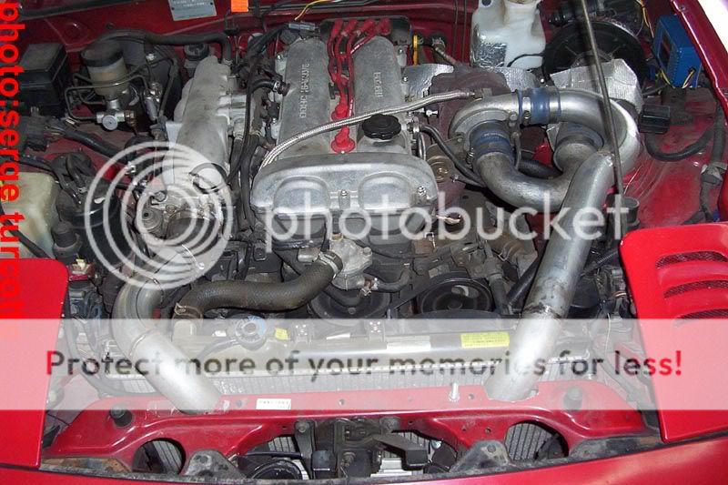

voici du nouveau.
mon compartiment moteur, avec mes tuyaux d'intercooler fait-maison, il reste a installer la soupape de recirculation.

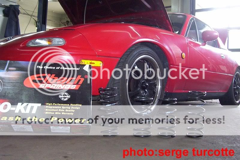

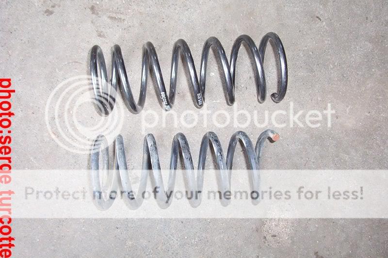

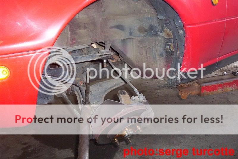

je me suis acheté un kit de ressorts question de remplacer ceux que le japonnais avais coupés, on vois clairement la difference dans la hauteur des nouveaux ressorts avec les anciens
j'ai changer les ressorts sur les quatres roues en environ 2 heures 30, c'etais beaucoup plus facile que je croyais. une chance que au japon les autos ne rouillent pas comme ici, ca aide grandement quand viens le temps de faire les reparations
resultats final, la suspension arriere a relevé d'environ 1 pouce 5/8 et l'avant a remonté d'environ 1/2 pouces, c'est a dire comment c'etais inégal. maintenant elle est bien droite et elle roule beaucoup mieux. j'ai fait 600 kilometres la fin de semaine passé et c'est beaucoup plus confortable
