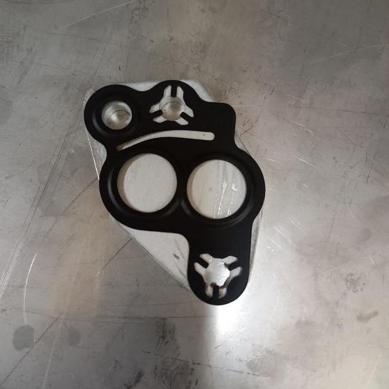

Je cherche une vanne EGR HS de NC pour fabriqué une plaque d'obturation pour ma Blacky , ou un gabarit si dés fois vous avez fait cette modification et que vous avez pris le temps d'en faire un plan coté ;)

TU devras mettre deux joints quand tu reposeras la plaque inox donc il te suffit de commander les joints, tu auras ton gabarit. Une info, je n'ai pas osé obturer les sorties de LDR, donc j'ai fait les 2 trous pour le LDR.

j'ai déjà commander les deux joints... :D
Vu que je ne serai pas sur place lors du changement de moteur, je voudrais usiner la plaque avant et qu'elle ai la même forme que la vanne et non celle du joint qui n'épouse pas la forme de la vanne ! ;)

à la réception des joints , j'ai usiné une plaque d'obturation qui sera posée lors du changement du moteur de ma Blacky... :)
