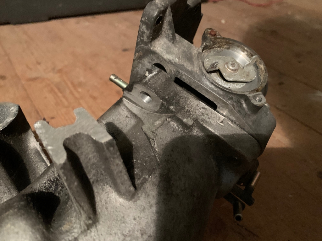

Le papillon n'était finalement pas le bon :aie:
Il m'en faut un avec la fixation du câble directement sur l'axe. 1.6 ou 1.8 à priori ce sont les mêmes, je vérifierai dans la semaine.

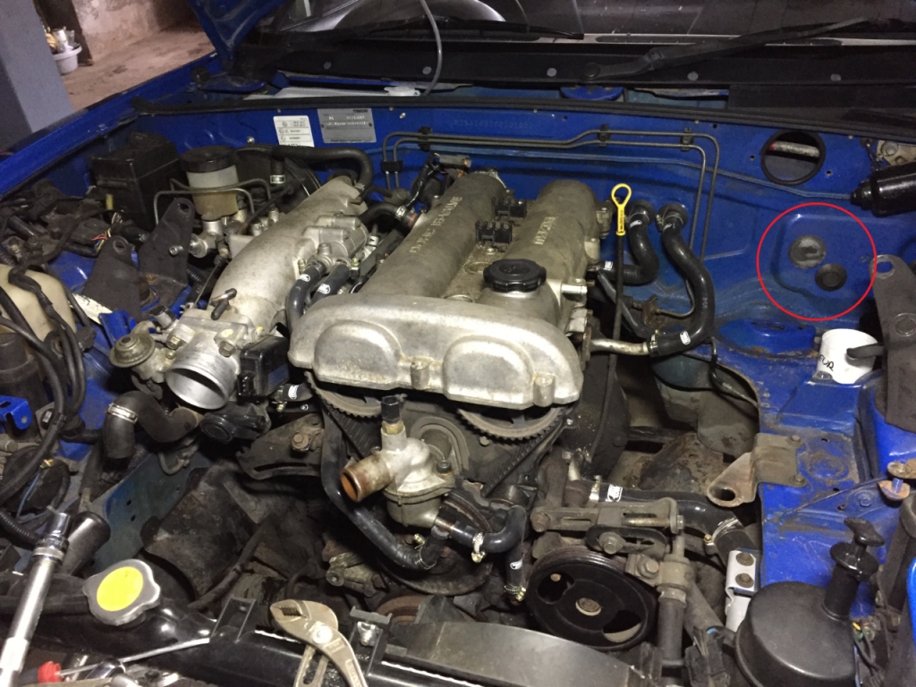

J'aurais également besoin des bouchons qui vont aux emplacements de la clim, l'un fait 25mm et l'autre 35mm :
If in doubt, flat out

pas sûr de comprendre pour le papillon mais 2 différences qui sont peut-être ce que tu décris:
1.6 => escargot du cable en direct sur l'axe
1.8 (NA) => systeme de cable en 2 parties pour "assouplir" la commande en faible charge.
après c'est pas non plus les memes diamètres voir pas les memes entraxes de fixation!

C'est exactement ça !
Un ami a pu trouver un papillon de 1.8 avec l'escargot direct sur l'axe.
Le diamètre est le même, 57mm, de visu l'extraxe a l'air également identique. Il doit me rester le bout du collecteur que j'avais coupé quand je voulais faire des ITB, je testerai avec le papillon de 1.8 qui me sert à rien.

Bon ça ne se monte pas :aie:
Il me faut donc absolument un papillon de 1.8, à voir avec ceux de NB.
