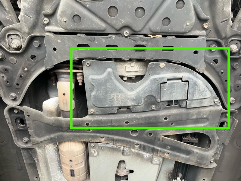

en faisant ma vidange le mois dernier (ma 2eme sur ma NC), je me suis dis "mais il manquerait pas un truc là ? il y a des emplacement pour des vis). Et grâce à la photo d'un autre membre : je confirme il me manque un carter (en plastique je pense) de protection inférieure.
Sauf si c'est spécifique au 2.0L et que les 1.8 ne l'ont pas :?
Ca n'empêche pas de rouler mais si jamais quelqu'un avait ça en rab ? (allègement pour circuit ou autre) je suis preneur ça me titille de me dire que je l'ai acheté avec une pièce manquante.

Et oui, c'est exactement ça, c'est comme pour le cache transmission évoqué dans le sujet suivant:
=> information sur le cache transmission des NC
C'est spécifique aux NC en version 2.0 qui ont un différentiel à glissement limité et donc exclusivement en boîte manuel. :oui:
Cette pièce appelé protection inférieur porte la référence OEM N121561E0C
Cette petite plaque vaut tout de même près de 70€ même au Japon!!! :aie:

Du coup si elle n'est pas présente d'origine sur la mienne ça me va :D
(mais ça fait quand même bizarre quand on le voit)
