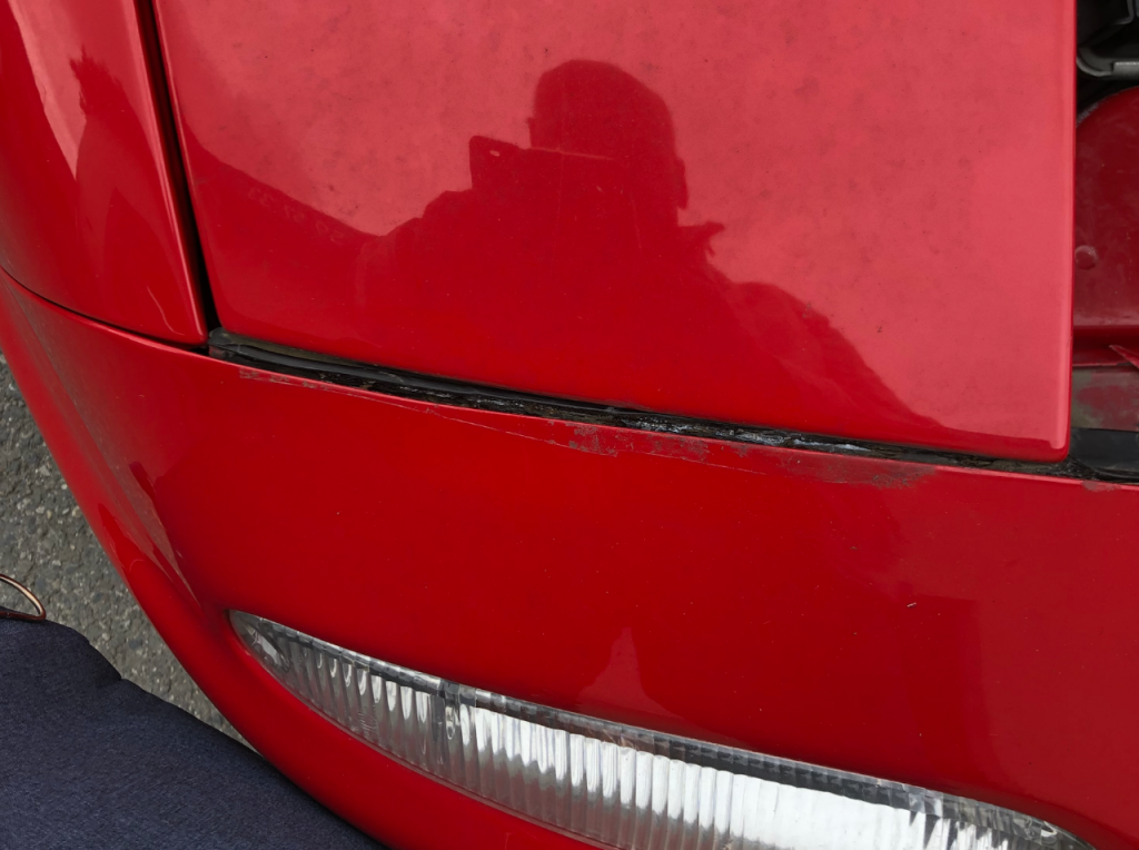

Je cherche désespérément la référence des joints qui se trouvent entre le phare avant et le pare choc. Si quelqu'un la connait, merci d'avance.

Je pense que c'est ça mais je n'en suis pas sur.
https://www-ilmotorsport-de.translate.g ... x_tr_hl=fr

oui c'est bien ces 2 pièces.
je les ai remplacées sur la mienne il y a 2/3 ans par les IL et ça va.
Correction : des origines acheté chez IL (c'est de le pièce mazda chez IL)

J'ai retrouvé les références OEM :
AVD - NA01-50-2A0B Affiché dans le catalogue Mazda à 54.23€ HT
AVG - NA01-50-1AYC Affiché dans le catalogue Mazda à 52.09€ HT
Une recherche google nous permet de trouver des images de ces références et elles sont cohérentes avec les pièces ILM.

Merci pour vos réponses, je vais prendre ceux d'IL vu la différence de prix, Aerogela, comment tu fais pour trouver avec les photos ? :?

J'ai cherché dans le catalogue électronique Mazda, je prends les références et je cherche pour vérifier des images et lever d'éventuels doute. Question d'habitude dans la manipulation du catalogue électronique.
