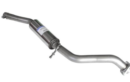

J'ai actuellement un silencieux Cobalt, un peu trop bruyant à mon goût.
J'avais installé un Bastuck, acheté sur LBC, pour lequel il me manque la partie qui permet de supprimer le silencieux intermédiaire.
Monté avec le dit silencieux, c'est très.... silencieux :D
Je suis repassé au Cobalt, mais je souhaite monter le Bastuck avec un peu plus de sonorité.
J'aimerais conserver une solution de repli dans le cas où le l'ensemble posé sans l'intermédiaire ne me satisfait pas non plus, éternel indécis/insatisfait :roll:
Je suis à la recherche de la ligne intermédiaire 2L 160, partie entourée en rouge .
Mon idée étant de conserver le cata, de supprimer l'intermédiaire et y souder un bout de tube à la place.
Help, il y a bien un pistard qui a à truc qui traine dans son garage ? :D

Supprimer l'intermédiaire ne va pas changer grand chose.

Le son du Bastuck est très proche de celui d’origine…. Mets des embouts sur un silencieux d’origine ça sera plus simple :tantpis:

Tu risques de perdre du couple à mi-regime,je l'avais fait sur ma NB, je suis vite revenu en arrière.

Entre le cobalt et le Bastuck c'est un peu le grand écart... Il y a quand même pas mal de modèles dans le compromis qui devraient t'apporter satisfaction, sans avoir à recourrir a du bricolage.
Le HKS, oui, mais le Fox, du Fujitsubo, du kakimoto racing, il y a plein de choses à regarder.

Je cherche toujours un ligne intermédiaire d'origine,
Ou éventuellement l'intermédiaire accessoire Mazda :oui:
Vous ne me ferez pas changer d'avis.
Je ne prends pas une autre marque, au pire je reste avec le Cobalt, qui est certes très sonore, mais avec lequel je ne subis pas les désagréments constatés par d'autres.
un intermédiaire en accessoire ?!? Je ne vois pas de quel produit tu parles.
Tu pourrais nous montrer ?
Dans mon souvenir, hormis le bastuck, il n'y a rien en accessoire chez Mazda pour l'échappement.

Une intermédiaire GWR avec résonateur de helmholtz. Tu auras un peu plus de bruit que d'origine mais sans abus et surtout sans phénomène de résonance.
L'intermédiaire est vendu avec le silencieux.
Sur les vidéos de pose , on l'aperçoit.
Vu récupérée sur Bastuck
Vu récupérée sur IL Motorsport
Mais en soit, ça ne règle pas le souhait d'avoir quand même à dispo la ligne d'origine non modifiée, chez moi. ;)

Pour moi intermédiaire == la partie centrale complète et pas juste le silencieux intermédiaire, d'où mon incompréhension.
C'est bien là tout le problème de l'option Bastuck c'est qu'elle impose de découper la ligne d'origine et en cas de retour arrière de devoir tout racheter...

Une ligne inter en vente sur LBC ;)
https://www.leboncoin.fr/ad/equipement_auto/2868243108
