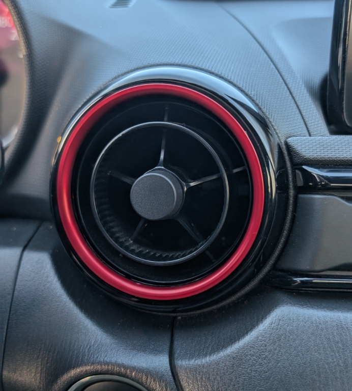

On s'est aperçu hier qu'il me manquait le petit bouton d'aérateur côté passager. Bon c'est pas bien grave, mais vu que certains canibalisent les aérateurs pour mettre des instruments, si quelqu'un a ça qui traîne je suis preneur :D

J'en ai un,mais j'ai pas l'impression que ça se démonte.
Il est pas cassé le tien à la base ?

Tu aurais une photo de plus près et net ?

J'étais en train de faire ça :D
Je vois rien de cassé, ça semble clipsé par 2 petits ténons
Dis moi combien ça ferait, au pire je colle

Oui, il doit être clipsé puisque sur les finitions sélection il est anodisé alu ;)

Non à mon avis c'est bien peter.
J'ai donc ceci à te proposé, si tu as pas deux main gauche,ça ce fait.
Malheureusement la buse où il te manque cette pièce est la plus chiant à extraire :aie:
Pour le prix aucune idée, faut que je face le colis pour voir le poids déjà.

Mince du coups c'est mort pour toi,je viens de comprendre que tu avais une dynamique,donc finition noir :sic:

Je pense que le plot au bout c'est le téton de moulage découpé. je doute qu'ils aient fait un moule bi-matière, et je ne vois pas à quoi serviraient les 2 ténons de chaque côté si ce n'est à cliper le bouton.
Pour la couleur, j'ai un aérographe (maquettiste), donc je pourrai le repeindre avec une peinture enamel.

Aérateur reçu, un grand merci à stan69 :bien:

Pour info, ces boutons se retirent très bien, il suffit de mettre un tournevis plat fin dessous et soulever délicatement.
un coup de peinture noire, un coup de vernis mat et hop c'est comme neuf

Pour info ce serait des aérateurs de cx3 à 110$ pièce :
2019 CX-3 grill ventilation
part # D10C-64-730-15
https://forum.miata.net/vb/showthread.php?t=708436

Étant donné que la pièce coûte chère j'en est fabriqué.
Quand j'ai acheté la voiture il m'en manquait un aussi.
