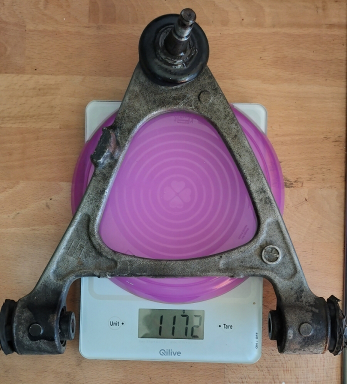

Je viens de monter les triangles Supérieurs de la marque a.b.s
Le soufflet de la rotule est différent et la matière ressemble plus à du zamac qu'à de l aluminium.contrairement a celui d origine Mazda. ( origine Mazda à gauche , les silentblocs ont été enlevés)
A 145000km les silentblocs sont rigides et écrasés.
[url][/url]En résumé :
Les nouveaux triangles filtrent les remontées de la route.
Mais surtout la bonne nouvelle,j avais trop de collage dans la direction ( le volant conserve son angle et je reviens pas tout seul à la sortie d un Virage)
Les rotules des nouveaux triangles offrent un meilleur ressenti de direction.

Origine Mazda
Marque a.b.s
Les triangles NC et NCFL sont ils différents ?
J ai détérioré le filtrage en les démontant.

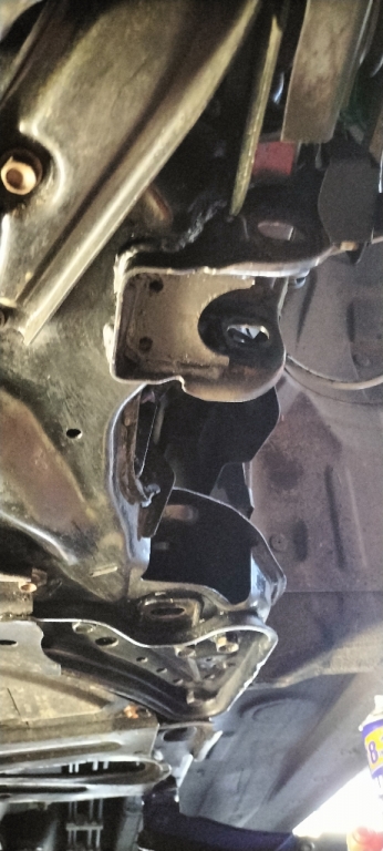

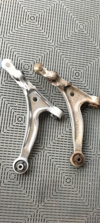

Cette semaine, apparition d un bruit de claquement dans le train avant.
Je mets la voiture sur la fosse. Après quelques minutes d inspection le verdict tombe.
L Axe a l arrière du berceau train avant gauche n est plus solidaire du silentblocs.
-> changement du triangle avant gauche et droit.
Une fois démonté il faut vraiment avoir l oeil de dessus pour s en rendre compte.
J en ai profité pour faire briller le bras en alu. Et nettoyer et repeindre les encrage de fixation.
Non visible sur la photo
