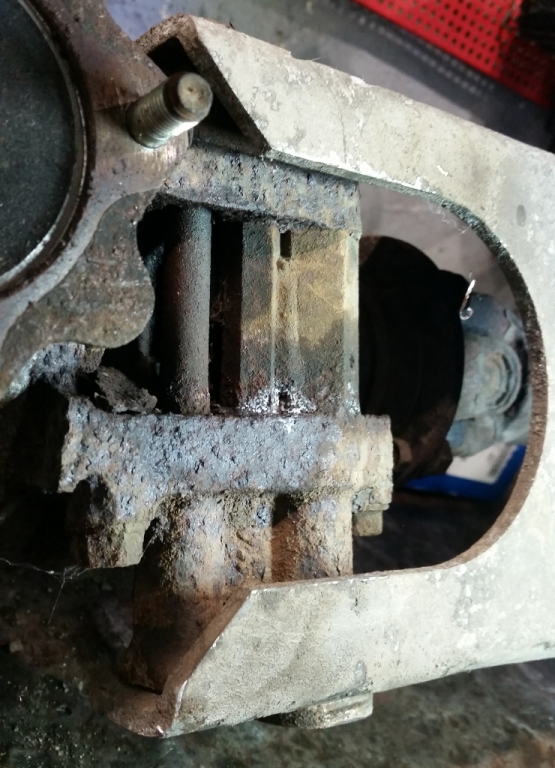

Problème : les deux longues vis du PPF côté différentiel sont cassées (tête) et on n'arrive pas à les sortir (je l'ai achetée comme ça, c'était prévu, ce que je n'avais pas prévu, c'était la solidité de la rouille).
Du coup, avant d'envisager un nouveau différentiel (j'ai déjà un autre PPF et les 4 vis qui vont avec), on pensait disquer la pièce en jaune ci-dessous pour tout dégager et récupérer le différentiel.
MAIS ! Je ne trouve pas cette pièce. Nulle part. Si, sur ebay, un vendeur US en a une. Mais c'est tout.
J'ai la référence :
mais ça n'aide pas énormément. Tout ce que je sais c'est que c'est une pièce utilisée de 89 à 93, après le différentiel est différent et utilise une tubular pin (et elle, je la trouve, évidemment !)
Avez-vous une idée de où je pourrais trouver cette pièce ? Je ne sais même pas comment l'appeler ni en français, ni en anglais (le spacer étant plutôt celle tout en bas, entre le PPF et le diff)
Ou bien on peut la remplacer avec un ensemble de rondelles ? Un bloc de métal usiné maison ? (qu'il faudrait encore pouvoir faire...). Ou bien on peut se passer de cette pièce ? J'imagine qu'elle est là pour éviter un écrasement quand on serre les vis ? Ou bien je m'en passe au début en attendant de trouver la pièce ?

Pour moi, il te faudrait un chimiste. Pour attaquer la rouille, sans attaquer l'alu du PPF.
Certains ont attaqué la rouille avec des produits et/ou de la chaleur. Ca me semble être les deux principes de base, utilisables sans rien détérioré.
Il est évident qu'à ce niveau, même le meilleur dégrippant mettrait des semaines à pénétrer sur une aussi grande longueur. C'est pourquoi je penserais plutôt à un acide.
Sur de la rouille de surface, j'avais utilisé du Restom PAC 2030. Pas super pratique à utiliser car l'acide ne doit surtout pas sécher sur les pièces. Mais une fois la rouille "mangée" il reste des pièces dans un bel état :oui:
Grosse précaution : il ne faut l'appliquer que sur des aciers rouillés, car il me semble que ça boufferait l'alu.
On va attendre l'avis des experts. Mais je m'orienterais vers cette piste chimique, avant de sortir un chalumeau oxy-acétylène pour "casser" la liaison entre les pièces, et finir avec du dégrippant et un chasse-goupille, par exemple.
Avec 2 goujons neufs ça pourrait le faire :woo:

L'attaque par produit chimique peut être une bonne idée mais il faut être attentif aux produits utilisés.
J'en ai discuté rapidement avec madame ce matin, ca nous a fait ressortir quelques vieux diagrammes pour vérifier nos souvenirs.
L'aluminium est beaucoup plus sensible aux acides que le fer, cependant pour dégrader la rouille il faut effectivement rentrer en milieu acide.
Un premier test, tout simple à faire avant d'utiliser des produits plus puissants, du vinaigre blanc (10° au moins)...
Imbiber un peu la zone, laisser agir, observer, frotter, rincer si necessaire.
Sinon, pour retirer des écrous très rouillés ou grippés, j'utilise ce produit de chez Liqui Moly depuis très longtemps. Il pénètre vraiment beaucoup et en laissant agir une nuit par exemple cela m'a bien sauvé plusieurs fois. Bien plus efficace que WD40 et compagnies.
https://www.liqui-moly.com/fr/fr/degrip ... .html#1825

Alors aujourd'hui, plein de nouvelles !
Après avoir galéré une bonne semaine dessus, le garagiste a finalement réussi à démonter le différentiel :faim:
La mauvaise nouvelle est que la 27-158, dont je n'avais pas besoin (celle dont tu parles, teufteuf93) est maintenant cassée :aie:
J'ai donc un beau paquet de 4 (!) pièces que je dois trouver :
De gauche à droite : 27-410 (avec je pense un morceau de 27-159 dedans), 27-401, 27-158.
La 401 et la 159 ne sont pas disponibles chez Mazda, seule la 158 l'est (74€).
Pour la 410, je ne sais pas.
2 pièces se trouvent :
Mais il continue de me manquer :
  • la 401 (sauf ici : https://www.ebay.com/itm/393196703869 / avec une sorte de mini manchon que je me demande d'où il sort, sur l'éclaté et la vidéo https://www.youtube.com/watch?v=an8JheF1_zw (très bien faite), il est clairement plus long). Mais c'est aux USA.
  • la 159 (le manchon). Lui, je ne l'ai jamais vu. Je ne vois que le manchon des différentiels 93-2005 qui n'est évidemment pas adapté, dixit différents vendeurs.
DU COUP, pensez-vous que je pourrais réutiliser mes pièces abîmées ?
À savoir :
  • La 401 (en ""bon état"", mais le trou est clairement évasé et s'il y avait un pas de vis, il a dû morfler)
  • Potentiellement la 410 (mais je peux la trouver chez Autolink)
    Un morceau de 159 qui est dans ma 410. On le voit sur ces deux photos, mais il est vachement plus court :
Que pensez-vous de la réutilisation de ces pièces ? Quitte à redémonter si finalement je trouve ce qu'il faut ? (on voit bien l'impatience ? :D )
J'avoue que je ne comprends pas bien quelle est la fonction de cet enchevêtrement de pièces, à part récupérer des espaces entre le PPF et les fixations du différentiel. J'imagine que l'idée de montage est d'avoir une masse continue qui enserre le PPF : la 410, la 159 qui vient s'appuyer sur la longue vis avec épaulement (la seule des 4 qui est différente des autres), la 401, la 158.
Mais si ça ne sert "que" de cales, est-ce que c'est grave que les pièces soient abîmées (mais restent de la bonne épaisseur) ? Tout au plus dans cet assemblage il me manque un manchon de la bonne longueur.
Évidemment ce sont des pièces qui subissent de fortes contraintes (j'imagine).
Mais là je suis bloqué. Je vais encore faire un tour plus approfondi des sites que je connais, on ne sait jamais.
Reste le différentiel d'occasion. 250€ et 400km A/R. Ou usiner ces pièces, ce n'est quand même pas de la haute technologie. Si c'était en bois, je le ferais :D

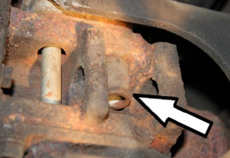

Une vue éclatée de chez ILMotorsport avec la réf des pièces, pour ma NA de 1992
Ta pièce "159" ou NA0-702707 chez ILMOTORSPORT doit être prisonnière, de la fixation du pont, par la rouille.
Sur ma NA, à force de manipuler le pont, pour le nettoyer, je l'ai retrouvé au sol
On la voit qui dépasse ici

Hello !
C'est ce que je pensais aussi au début, mais malheureusement, non, cette "tubular pin" "Fits MK1, MK2, MK2,5 1993 - 2005. ". Donc pas les premières avant 1993.
D'ailleurs sur IL on voit qu'elle se place sur un autre différentiel que le mien :
Le mien n'a pas les renforts verticaux qui font partie du différentiel :
Si je reprends les photos de ce post (https://forum.miata.net/vb/showpost.php ... stcount=44) on aurait donc :
Les premiers différentiels :
Les suivants (àpd 93) :
Cela dit, je n'ai aucune idée de la compatibilité "réelle" (quitte à le modifier) du manchon 93-2005 avec les premiers différentiels...
Si ça se trouve ça passe, mais les différentes sources d'infos indiquent que ce manchon n'est prévu que pour les modèles 1993-2005 (sur IL, mais aussi sur un autre site de vente, ils précisaient que ça ne convenait que pour les modèles àpd 93).
