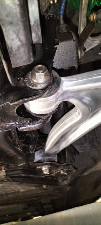

J ai monté ça
Chez Mazda c.est hors de prix.
Et le changement des silentblocs blocs est possible Mazda les détails mais on revient au même la rotule du porte fusée ne sera pas changée.

osmax01 a écrit :
L Axe a l arrière du berceau train avant gauche n est plus solidaire du silentblocs.
Je n'ai pas pas bien compris le principe. Tu parles de l'espèce d'entretoise qui est normalement sertie/moulée dans le silent-bloc, et qui s'est dé-sertie ?
Message Publié : Dim 18 Fév 2024, 14:26
Inscription : Lun 17 Oct 2011, 16:33
Message(s) : 121
Oui c est ça.

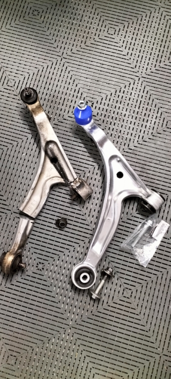

Le triangle droit a été plus difficile a enlevé
Les vis étaient soudées par la rouille.
J ai dû couper le triangle a la disqueuse pour avoir un peu de place pour travailler.
Couper les vis à la scie sabre

La même pour les 2 vis du triangle inférieur droit, impossible de les bouger, soudées dans le tube des silentbloc... Comme je n'ai pas voulu découper le triangle j'ai déposé l'amortisseur, le triangle supérieur et mis par terre le porte moyeu avec le disque et étrier.
J'ai dû découper la vis de l'arrière du triangle à la scie sabre au dessus du triangle et à la disqueuse sur la partie filetée, il sortait alors facilement en le poussant vers le haut.
J'ai dû découper la vis avant de chaque côté du triangle à la scie sabre et finir à la disqueuse la partie gauche car la partie de la tête de vis était soudée dans la partie à gauche que j'ai découpé et donc le tout était bloqué dans la patte de fixation sur le berceau... Bref, la galère...
Photo du résultat :
A savoir que les boulons de remplacement chez Mazda sont vendu au prix de l'or... entre 35 et 40 euros le boulon avec sa rondelle excentrique...
