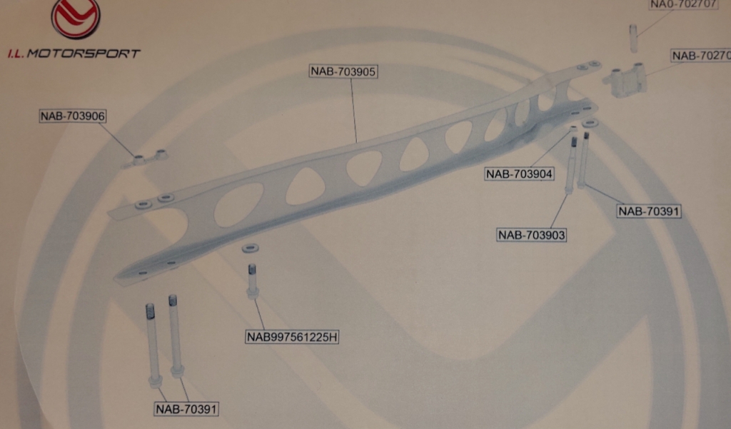

teufteuf93 a écrit :
Une vue éclatée de chez ILMotorsport avec la réf des pièces, pour ma NA de 1992
Ta pièce "159" ou NA0-702707 chez ILMOTORSPORT doit être prisonnière, de la fixation du pont, par la rouille.
Sur ma NA, à force de manipuler le pont, pour le nettoyer, je l'ai retrouvé au sol
On la voit qui dépasse ici
Tu es de quel région, je restaure ma NA a Tourcoing chez mon frère et j'y serai le week-end prochain ;)
A+ et bon courage

Moi qui pensais que quelqu'un avait trouvé la solution miracle pour mon problème :D
J'ai fini par commander chez Autolink 3 des 4 pièces concernées. On réutilisera celle d'origine pour la 4e (je ne l'ai trouvé qu'au Japon, et le Japon, c'est loin, et certainement très beau, mais loin). J'ai aussi fini par prendre le tube mystère des 93-05 pas compatible avec ma 91. J'ai encore trouvé une autre vidéo où on compare les deux différentiels et où on voit ce fichu tube : https://www.youtube.com/watch?app=desktop&v=N0c4Og6eCt8 qui a quand même l'air d'être vraiment le même d'un diff à l'autre.
Je vous dirai ce qui a fonctionné... ou pas.

Je ne dois pas avoir le même pont que toi, c'est certainement pour cette raison que je n'ai pas la pièce que tu cherches. Ma NA est de 1992 et anglaise.
J'ai celui de droite sans les oreilles de Mickey pour la fixation des cardans
Bon courage pour la suite
A+

Petite mise à jour ;)
Différentiel et PPF dont remontés, avec une des pièces anciennes et d'autres, nouvelles. Et surtout avec le fameux tube qui n'est pas censé être compatible avec mon différentiel.
Un examen plus approfondi de la voiture m'a aussi permis de faire une liste de ce qui reste à faire. Ce sera l'objet d'un autre post en mode "stop ou encore" :D
