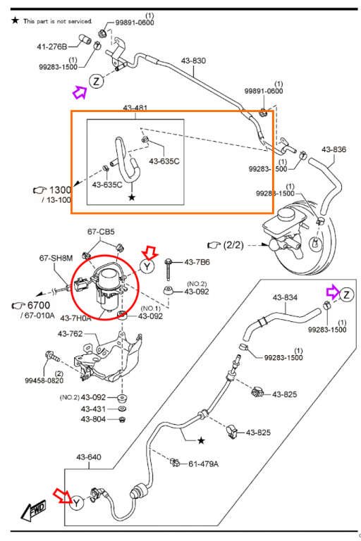

Où est prise la dépression ?
Y aurait pas une histoire de dépression qui varie en fonction du régime moteur ? Ou des conditions de roulage ?
Il me semble que ma NC a une vraie pompe à vide.
Message Publié : Jeu 14 Déc 2023, 08:31
Message(s) : 4600
Localisation : Nord Isère
Voici la vue éclatée de la partie servofrein
En rouge la pompe, en rouge et violet les connexions successives vers le servofrein.
En orange la partie reliée à l'admission
En orange l'arrivée sur l'admission du tuyau relié au servofrein
