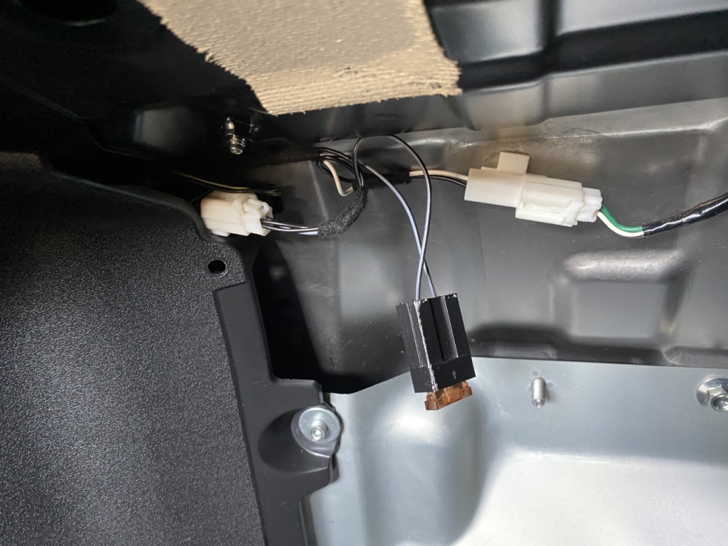

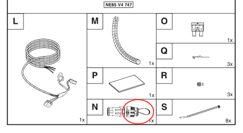

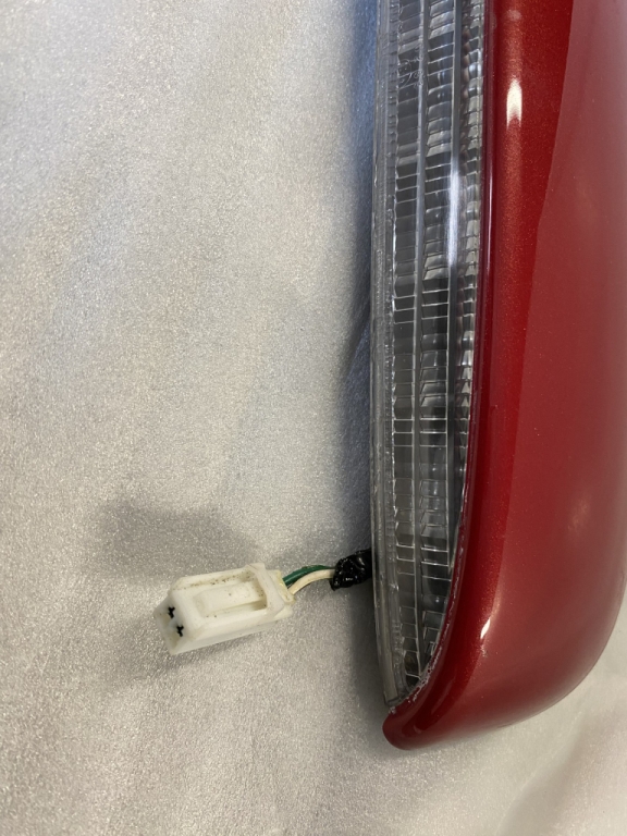

Le faisceau fourni par Mazda shunte le 3ème feu stop d'origine pour alimenter celui de la véronique. Quand on démonte celle-ci, il faut mettre le connecteur avec le shunt pour rétablir son fonctionnement.

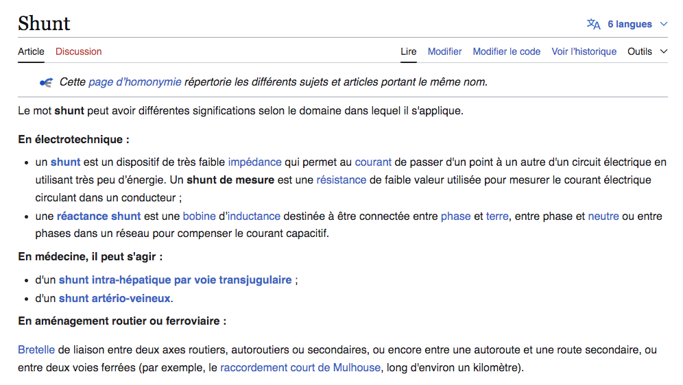

Ha tu shunt toi :ricane: j'adore :oui: j'avais jamais entendu ce mot :D je suis vieux
Oui si tu as le faisceau d'origine, il suffit de déconnecter la fiche du 3ième stop et "ponter" la rallonge ...
Une image c'est mieux pour les non initiés.

:bien: Moi aussi , je suis presque "vieux" :D mais c'est le terme que j'ai toujours utilisé dans ma vie de tech, c'est un pontage en français. ;)
Image.
