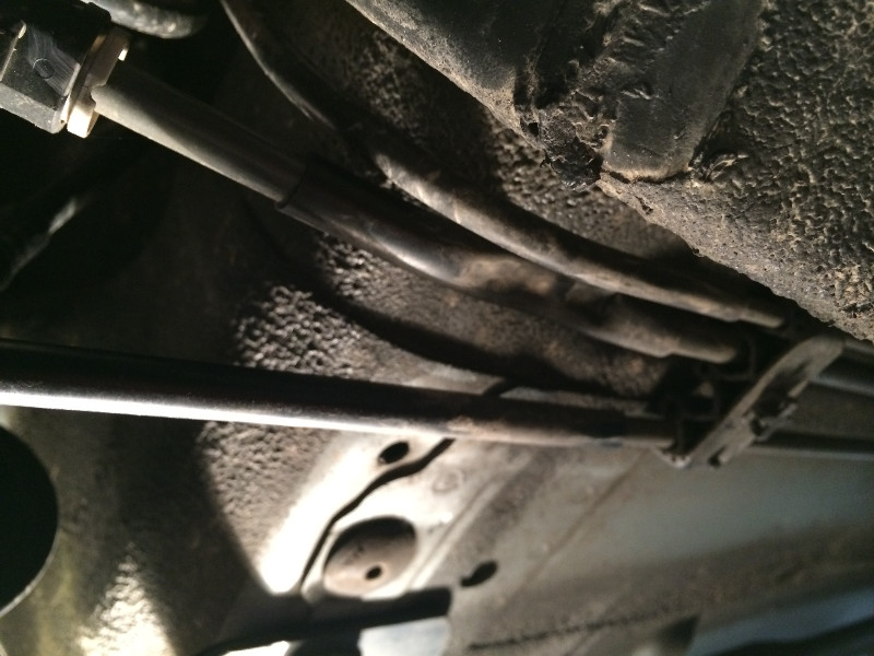

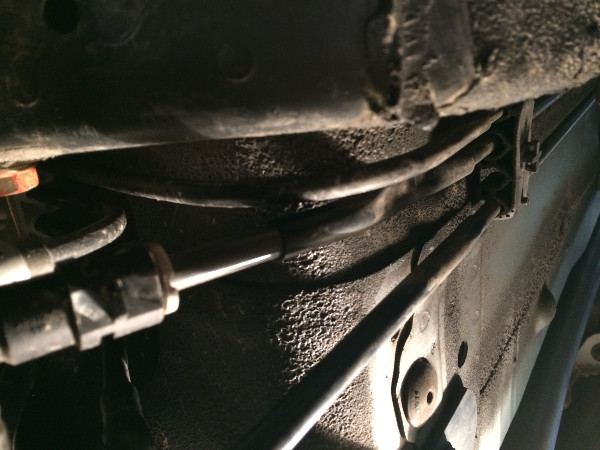

j'ai fait une grosse boulette,
ma voiture s'est deséquilibré lorsque j'étais entrain de la soulever. ( alors que j'ai l'habitude)
résultat
une de mes chandelles est venu écraser la durite rigide située juste après le filtre à essence. ( voir photo)
la poise :sic:
j'ai a priori besoin de changer cette durite qui va de l’arrière de la voiture jusqu'au moteur.
je pense que cette durite est la même sur les NA; NB ; NBFL
compte tenu que cette pièce est difficilement transportable
je la recherche dans le secteur de Lyon
si quelqu'un a cette pièce.... je suis preneur :bave:
si quelqu'un a une autre idée... je suis preneur aussi
d'avance merci

sur la NA c'est un bete tuyau, sans raccord rapide aux extremités, mais rien ne t'empèches de couper le morceaux écrasé, et de le remplacer par une durite souple avec 4 bons colliers (pas des trucs de jardin) en attendant de trouver mieux.
Evite les hauts régimes en attendant, ça doit pas mal restreindre le passage de l'essence et ce serait con de tourner pauvre

je vais demander à mon pote garagiste de me faire cette modif en attendant mieux

Franchement pas de quoi t'inquiéter, au pire tu peux demander à ton mécano de remplacer toute la durite (2m50) par un seul morceau de tuyau rigide entre l'arrière et l'avant comme sur une NA, quitte à changer ton filtre et à supprimer les deux raccords.
Perso j'ai acheté une petite pince-presse pour former et sertir mes ogives pour les canalisations de freins, qui peut aussi servir pour l'hydraulique, l'essence, etc.. .un garagiste digne de ce nom doit en avoir une, sinon ça coute une quinzaine d'euros et tu peux la faire toi même avec du tuyaux de cuivre au bon diamètre.
