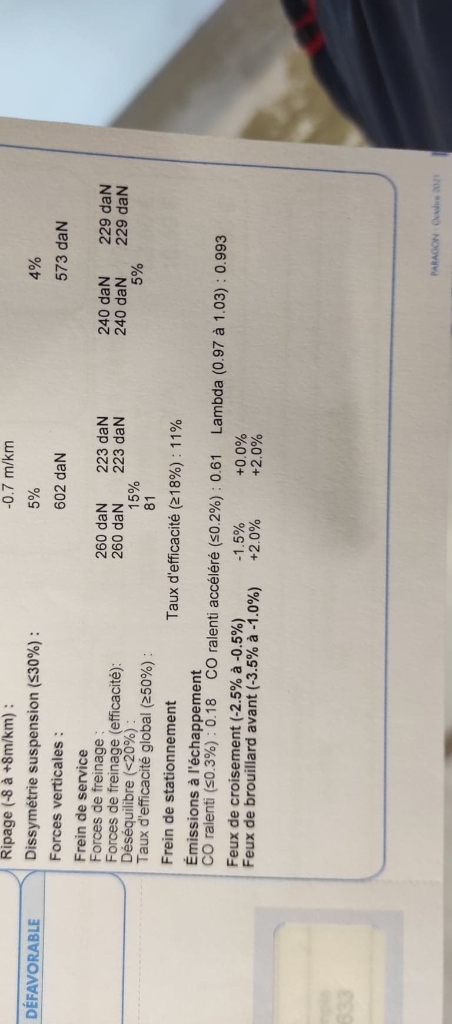

suite a un defaut de pollution au ct je dois remplacer mon cata.

J'ai eu le cas sur la mienne.
Si c'est la valeur de CO qui n'est pas bonne : fuite sur la ligne
Si c'est la valeur du lambda : c'est le catalyseur.
sur mon CT :
nbfl unplugged 1.8L de 2004

Et sonde lambda ?

pour le ct elles sont OK.
Par contre j'avais remplacé le mien par un occasion et j'avais du laisser les anciens joints car je ne les trouvais pas en neuf.
Une fuite sur la ligne peux me faire ca aussi ?
