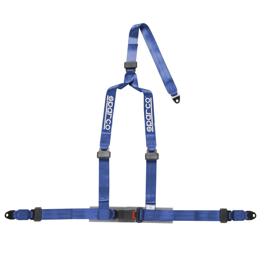

Actuellement ma mx5 à des ceintures harnets à 4 points, lors d'un contrôle technique on m'a indiquer qu'avoir ces harnets était interdit vu qu'il n'était pas homologué et qu'il faut une dérogation de la part du constructeur comme quoi ils sont homologués. Toute façon je voulais les changés pour des harnets à 6 points, mais je voulais savoir si vous savez s'il existe des ceintures harnets homologué pour la mx5 NA, ou si c'est possible d'obtenir une dérogation de la part de Mazda ?

Bonjour, le plus simple est d'installer les ceintures d'origine en plus des tes harnais. Sur la route tu utilises tes harnais et pour le CT ils vont vérifier les ceintures d'origine. :jap:

Pour avoir des harnais homologué, il faut qu'ils soient avec un système similaire aux ceinture d'origine. un bouton pour défaire. Du coup il me semble que cela n'existe pas en 6 points.
Sinon effectivement il faut que tu es les deux à bord.
[img]
C'est fini, ça. Les textes ont changé. Maintenant, c'est uniquement si les harnais sont montés d'origine par le constructeur et inclus dans la fiche d'homologation. Donc limité à quelques Porsche GT4 ou autre missiles du genre à tendance pistarde.
Aucune chance que Mazda fournisse une dérogation sur ce sujet...
