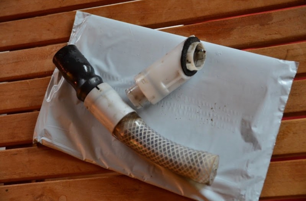

Bonjour, je recherche les filtres d'évacuation des eaux de capotes pour une NC.
Il y en a 2 par coté. Je suis preneur de vos conseils, Merci.

Pourquoi vouloir démonter et changer les conduits d'évacuation alors que passer un simple écouvillon pour trombone à coulisse peut très bien les déboucher sans abimer la membrane si il est passé dans le bon sens. :?
Il faut obligatoirement le passer par le haut (puits de capote) et le tirer complétement par le bas jusqu'à sa sortie complète par le dessous de la voiture.
Dans ce sens là, ça n’abime pas la membrane.
Par contre, ne surtout pas faire le chemin inverse ou le passer du haut vers la bas et essayer de le ressortir en tirant dessus pour vouloir le sortir par le côté capote. C'est là que la membrane va être abîmé.
Si vraiment les membranes ont été endommagé, il serait bon de les changer. Il en faut deux de chaque.
Il faudra compter entre 6 et 10€ au minimum par pièce environ. :aie:
Aerogela, s'il passe par là, pourra être plus précis sur le tarif car il a accès aux tarifs :P
Bonne remise à neuf par nettoyage ou par remplacement.

Salut Olivier, merci pour ta réponse. Quand j'ai fait l'acquisition de ma MX, les conduits étaient complètements bouchés par des épines de pins, divers brindilles, feuilles mortes, sable, etc... Le tout en décomposition, les membranes en caoutchouc étaient endommagées du coup je les ai retirés pensant bien faire en libérant complètement le conduit pour un écoulement parfait. Grosse erreur parce que depuis que les conduits sont libres, le bruit de roulage est amplifié capote fermée. C'est pour ça que je dois les changer.
Merci à toi pour les ref, oui tu as raison, il en faut deux de chaque.

:hello: J'ai remplace les miens récemment, avec le temps les membranes caoutchouc se sont durcies et déformées (roulées sur elles mêmes) donc évacuation de l'eau çà allait mais les bruits d'air insupportables pour moi...
Je les ai pris chez Mazda, de mémoire entre 40 et 45€ le tout. Par contre Mazda aurait pu rendre la chose plus accessible, pas mal de dégarnissage heureusement les clips sont solides. Après ça tu retrouveras un habitacle bien plus silencieux capote fermée.
Bon remplacement.

Salut Gérard, merci pour cette réponse. Effectivement c'est un peu la misère pour accéder à ces goulottes. J'avais trouvé un site aux États-Unis qui les vendait pas chère mais les frais de port dépassaient les 100€ !! Du coup je pense aussi passer chez Mazda.

Pour les tarifs voilà ce que j'ai en visibilité en concession.
NE51-R1-784E -> 12.10 €/u HT
NE51-R1-789E -> 12.98 €/u HT
