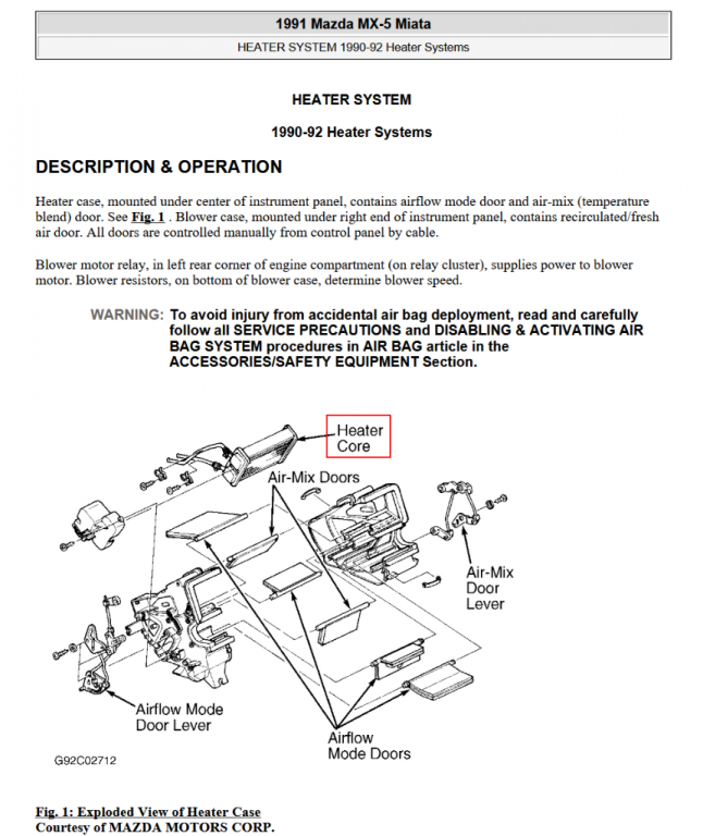

Je cherche un radiateur d'habitacle pour ma NA de 1991, malheureusement pour moi, les 2 tuyaux d'arriver et sortie de LDR du radiateur sont percé et fuit sur mon pédalier et dans la baie moteur, et que ce soit le radiateur seul, ou l'unité de chauffage complète, après avoir cherché sur plusieurs site de pièce d'occasion et de pièce neuves, impossible pour moi de trouver cette pièce, qui en plus sera compliqué a changer puisqu'elle nécessite la déposé complète de mon tableau de bord...
Merci d'avance si quelqu'un a cette pièce ou sait où la trouver! :)

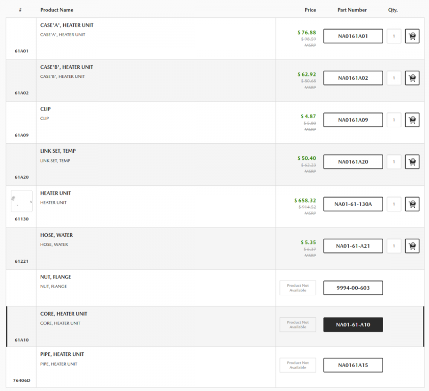

Le numéro OEM de la pièce est NA0161130A Une recherche Google donne des tarifs délirants (autour de 600 $ hors frais de port / douane :aie: )
https://parts.driveclassicmazda.com/p/M ... -130A.html
1000 $ chez Mazda :blague: :woo:
Il SEMBLERAIT que le radiateur de NB en alu (au lieu du cuivre sur NA) soit compatible moyennant une adaptation des durites : NC1061A10A
On trouve des équivalents pour pas cher : https://www.tarostrade.fr/chauffage-151542/pc/?m=185
Il semble également possible de faire le remplacement sans déposer le tableau de bord mais ça a l'air galère, surtout si on opte pour le radiateur en alu qui ajoute une couche de difficulté :cyp:
Un tuto en anglais sur une NB : https://www.youtube.com/watch?v=wCYKQnqpRY4
Un autre tuto texte (dont la vidéo s'inspire) : https://did-it-myself.com/replacing-a-9 ... ater-core/

Oui, mais le bémol c'est que 600$ en plus, c'est l'ensemble complet, le problème c'est que la radiateur en lui même, qui devrait être dedans, ne se fait plus, donc pour 600$ tu a même pas toute les pièces... et surtout pas celle qui m'intéresse...
Du coup je vais éviter de passer par ça...
Par contre je vais check l'histoire du radiateur de NB alu, ça me semble intéressant si je ne trouve pas de solution pour être en pièce d'origine, Merci!
