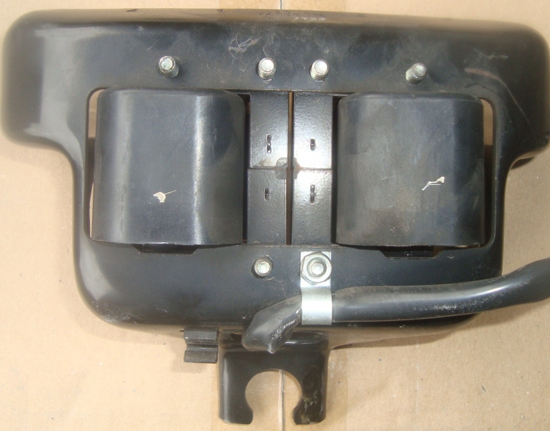

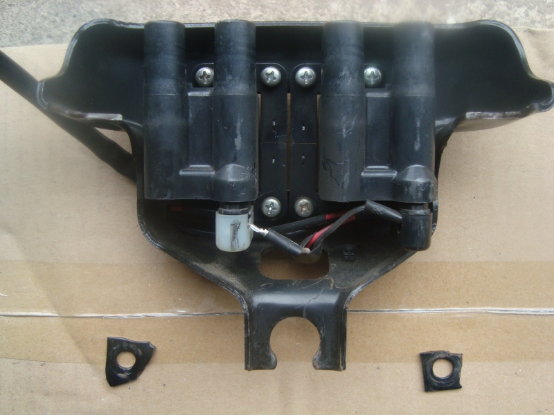

J'ai, peux tu faire une photo de ton support car il existe deux modeles
ci-joint des photos:
En esperant que ce soit le modele qu tu possedes ;)

En fait, il y a un troisième boulon qui se fixe derrière, entre le bloc et la cloison pare-feu. Souvent, il n'est pas monté/serré... A force, comme les bobines sont lourdes, ça doit finir par jouer...

perso l'ancien proprio m'a dit avoir eu des soucis de bobines,je pense que le porte-bobines a ete demonte(2 vis sur le dessus et surtout une vis sur le derriere ou se positionne egalement un silent bloc).Dans mon cas la vis et le silent bloc n'ont pas ete remonte :evil: ,d'ou vibration importante sur les pattes du dessus qui finissent par casser.
Je venais de faire 20 bornes a 200 :aie:
Piece d'usure :non: mais remontage a la con :oui: en plus invisible si ce n'est pas toi qui l'a demonte :tantpis:
