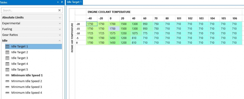

Voilà, j'ai modifié le cold start, alors juste un peu le régime mais pas grand chose car ça me choque pas d'avoir un ralenti accéléré à froid, le temps que les chambres de combustions chauffent et que le circuit d'huile soit efficace.
J'ai fait une petite vidéo juste après chargement :
Voici les modifications que vous pouvez faire :
Dans Idle
Au début il y a 5 maps qui gèrent le ralenti dans 5 conditions de fonctionnement, les 5 conditions ne sont pas indiquées donc inconnues mais de toute façon ces 5 maps sont 100% identiques, vous en voyez une ici. Le régime dépend de la température du LDLC et de la température d'admission.
Vu les valeurs, je n'y ai pas touché, cela parait tout à fait normal.
En dessous, il y a 4 maps de régime de ralenti en fonction de la température du LDLC mais dans 4 conditions différentes (peut être la pression atmosphérique, ou l'age du capitaine, on ne sait pas :tantpis: ). En tout cas, ici les 4 maps sont différentes.

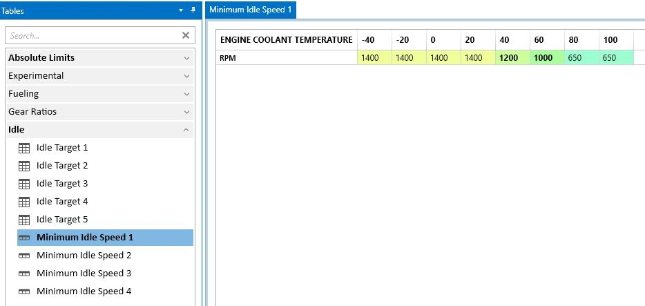

Afin de réduire un poil le régime au cold start j'ai modifié juste la première.
A 40°C et à 60°C, les 2 cases étaient à 1400 rpm, j'ai modifié pour mettre les valeurs que vous voyez en gras.

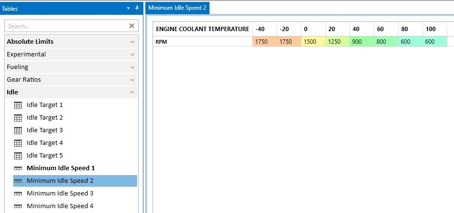

La 2ème, je n'y ai pas touché vu les valeurs

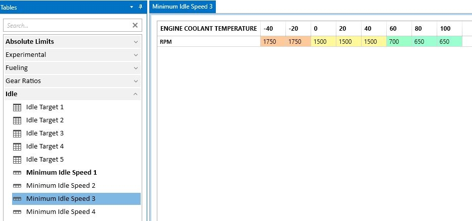

La 3ème, je n'y ai pas touché, mais j'aurai du modifier la case à 40°C pour mettre 1200 rpm comme j'ai fait pour la 1ère (ce sera pour la prochaine fois).

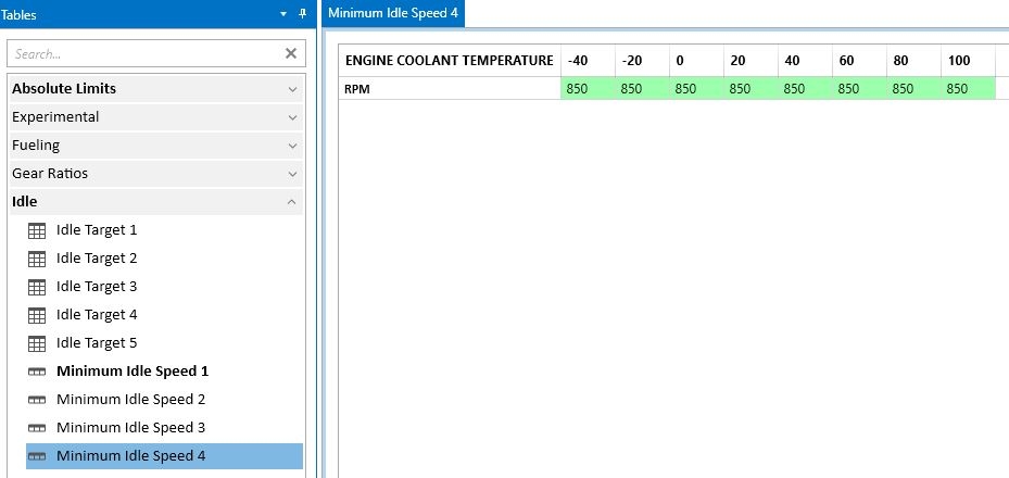

La 4ème, je n'y ai pas touché vu les valeurs

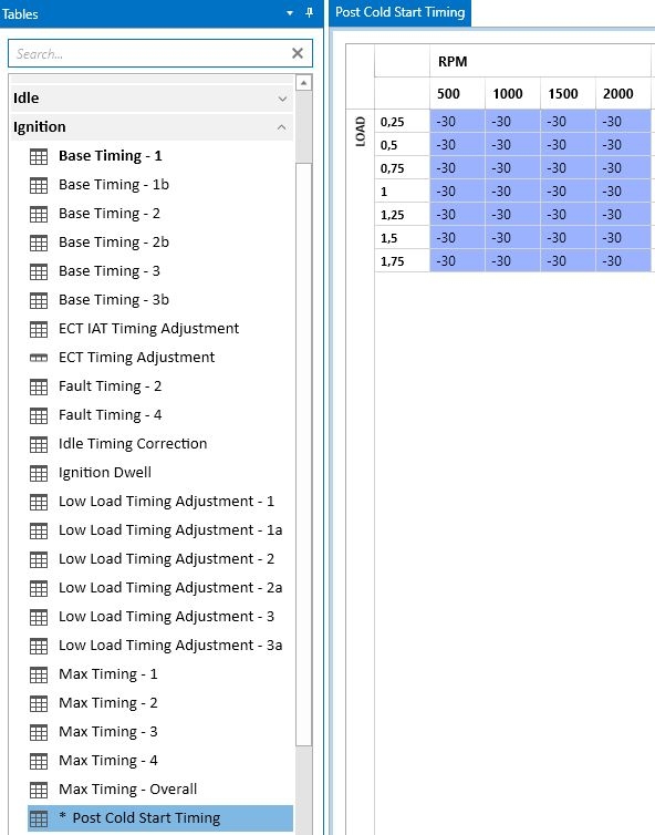

Dans Ignition, Post cold start timing
D'origine cette map est à -30, j'imagine que ça représente un retrait de l'avance de 30° par rapport à l'avance de base.

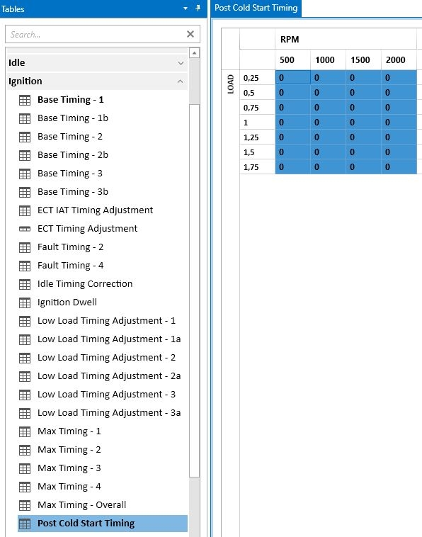

La modification que j'ai fait c'est de mettre cette map à 0 :
