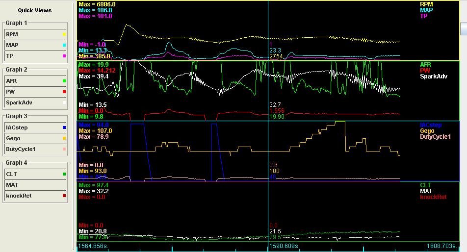

J'ai refait 2 logs en roulant cet aprem.
Je m’aperçois de plusieurs choses :
- je suppose que la T° air c'est MAT j'oscille entre 30 et 35° seulement, soit j'ai un très bon intercooler soit y'a un problème non ?
- je monte à 90 de duty cycle :roll:
J'ai également modifié les paramètre de VEA pour qu'il modifie les valeurs jusqu'à 80% au lieu de 50, mais je n'ai pas assez roulé pour vraiment voir de différence.
Oui c'est ça, tu peux tester ta température en mettant ta sonde dans le flux d'air d'un seche cheveux pas exemple
Ben la carto que tu m'as envoyé, t'es sur que c'est la bonne ? Je la trouve vachement riche moi, au delà de 3500trs meme lorsque que tu n'est pas en phase de boost (charge < 100 Kpa) tu as un AFR target < 14 (j'ai un 12 en tete), je trouve ça carrément riche :aie:
Et tu as mis 10° d'AAA au ralenti ?

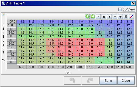

Bon Laurent j'ai regardé ce que tu m'as envoyé hier, en effet je préfère carrément, c'est bien la carto que j'avais en tete, alors on commence par la carto AFR :
Mes commentaires : C'est quoi cet echantillonage tout pourri ? :aie: tu tune super finement la partie hors boost (<100 Kpa) et tu n'as qu'une seule ligne pour la partie en Boost (ligne a 105 Kpa) Donc là en fait pour tout ce qui est > 105Kpa tu es tout le temps a 11.8 ?
Par exemple, regarde les lignes entre 50 et 70 Kpa, elles sont identiques, autant n'en garder qu'une seule et réutiliser les lignes gagnés pour la partie > 105 Kpa
Idem, tout ce qui est > 6000 trs est géré dans une seule colone, par contre tu utilises 10 colones pour tout ce qui est < 5000 trs et 2 pour ce qui est > a 5000 Idem les colonnes entre 2000 et 3700 me semblent pas changer fondamentalement, il faudrait supprimer ces colonnes pour en rajouter un peu au dela des 6000, je sais qu'en turbo tu montes pas à la redline, mais quand meme non ?
La partie en rouge au milieu est la zone un peu "d'économie", tu roules sur autoroute a vitesse stabilisée a 110-130 donc tu peux te permettre de rouler un peu plus pauvre, mais je trouve qu 16 c'est trop pauvre, je limiterai personnellement à 15.5, ta voiture fait pas non plus beaucoup d'autoroute donc inutile de créer un risque ici (je pense que pour Craig c'était différent il roulait en daily avec sa voiture, donc réduire la conso était nécéssaire).
De plus le changement entre la partie "normale" et la partie pauvre est trop abrupte, on passe de 16 à 14.5 entre 4300 et 4900 trs/min, ça peut créer des accoups et rendre la voiture pas très sympa a conduire. faudrait lisser ça un peu (et le fait de réduire de 16 à 15.5 va déjà réduire ce fossé.

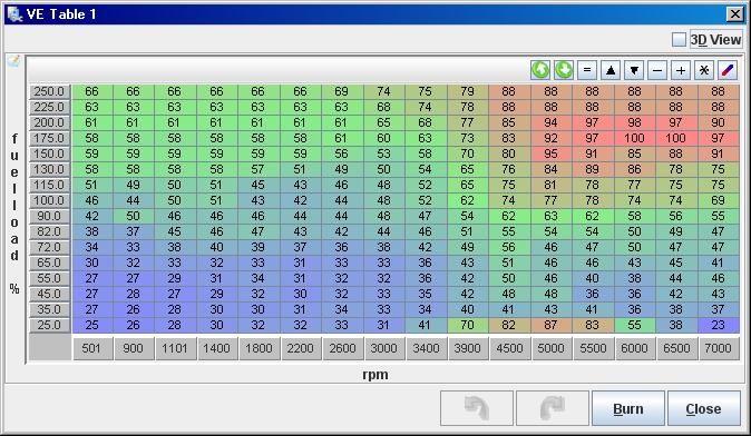

Ensuite pour la carto fuel :
La c'est une table plus grande (16*16) plutot bien echantillonée, a une remarque près, c'est quoi la pression max que tu vises ? Dans ce cas, la table est prévue pour aller jusqu'a 250 Kpa, or dans ta msq tu as un overboost fuel cut a 210 Kpa, donc les lignes de 210 à 250 ne seront jamais utilisée.
Donc la carto est prévue pour monter jusqu'a 1.5 bar de sural :aie: mais tu as un fuel cut a 1.1 bar. Ce qu'il faut c'est échantilloner les lignes jusqu'a un peu plus que ce que tu prévois en pression de sural max (dans le futur hein pour pas s'amuser a redimensionner la carto toute les 5 minutes) et donc d'apter les tables (spark, afr et fuel) en conséquence, ainsi que l'overboost fuel cut (tu vises 1 bar, tu mets 220 dans ta carto en ligne max et 220 en fuel cut par exemple).
Pour le contenu, c'est VEA qui bosse ici, donc rien a dire

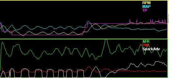

Dans tes logs, j'ai vu que niveau duty cycle tu n'est plus qu'a 80% en max, c'est mieux :aie: par contre un truc bizarre me plait pas à la fin de tes logs :
Regarde la ligne blanche (AAA) et jaune (RPM), on dirait qu'il y a du bruit, j'aime pas les petites oscillations, ça ne semble apparaitre que tout à la fin, tu étais en train de bricoler un truc sur ton faisceau a ce moment là ?
Voilà, voilà, tu veux que j'essaye de ré-echantilloner tes tables ? Il faudrait que tu me dises c'est combien le max boost que tu vises.
Réponse très rapide du boulot :
- Les oscilliation c'est quand j'enregistre la carto, ou que je clique sur BURN dans VEA je pense.
