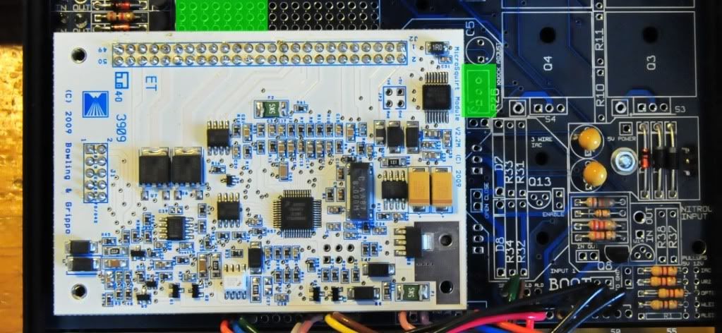

Dk-One a écrit :
Difficile de ce servir du capteur de cliquetis d'origine.
J'ai vérifié et Dimitris a bien "normalement" buildé la MS de lorenzeus avec un circuit pour fonctionner avec le capteur de cliquetis d'origine de la NB :
Knock sensing: All NBs will have the knock sensing circuit built but NOT enabled in the software. You must enable it and adjust the sensitivity of the circuit through a potentiometer on the board (each engine is different, so you MUST tune it to YOUR engine).
Il faut donc que tu branches la sonde d'origine sur le faisceau du DB15 (tu dois avoir un knock + et un knock -) puis que tu actives le knock sensor dans tuner studio (dans extented) et enfin que tu ajustes la sensitivity du knock sensor via un potentiometre sur la board de ta MS il est normalement à un de ces deux endroits, marqués en vert :
Counter-clockwise rotation makes it less sensitive (what you want), clockwise rotation makes it more sensitive
Donc si tu tournes le potar dans le sens des aiguilles d'une montre, tu rends le circuit plus sensible et dans l'autre sens moins sensible.
J'vais quand meme envoyer un mail à Dimitris pour confirmer.
Par contre merci DK-One pour les infos sur le knocksenseMS, meme si c'est pas dans l'immédiat, ça m'intéressera peut etre dans le futur (qui sait lorenzeus me fera peut etre un bundle avec son collecteur Begi et sa knocksense dont il n'a plus d'utilité :aie: )
