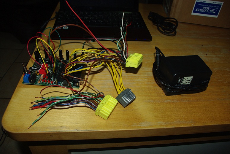

J'ai enfin fini mon montage de "banc de test" pour MS et DIYPNP pour toutes les versions de NA 1,6 et 1.8
Pour cela j'ai récupéré un faisceau male que j'ai identifié et dénudé
On relie le faisceau moteur au jimstim en respectant bien le cablage (il est différent pour chaque version, NA 1.6, 1.8 94-95 et 96-97)
Puis on relie le faisceau moteur à l'ECU
Puis il suffit de mettre sous tension, et c'est parti.

Ca marche bien?
En tout cas c'est bien.
Tu commences a bien te specialiser !

felinkinkin a écrit :
Ca marche bien?
Du premier coup 8-)
J'ai juste inversé un truc sur le cablage de la pompe a essence qui est différent entre les modèles US et UK a cause de l'anti démarrage, mais ce fut rapidement corrigé
