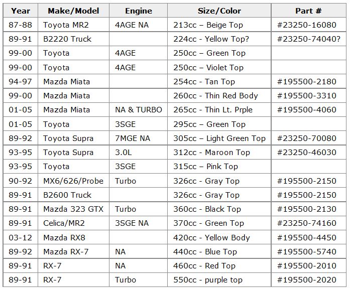

malheureusement c'est pareil dans ce sujet ou les valeurs écrites sont différentes sur la photo! :aie:
après l'intérêt de changer d'injecteur :? sans savoir si ceux d'origine ne feraient pas le boulot!
Les valeurs noté sur les photos sont des valeurs données à un tarage de pression d'essence X.
Je suppose que chaque injecteurs doit avoir une pression d'essence admissible maximale, et qu'à cette pression, ils te donnent le débit effectif de l'injecteur non ?
Quand à la question, est ce que ceux d'origine suffirait, c'est justement pour cela que je me renseigne.
