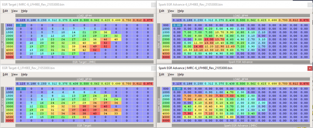

2- Analyse de la map d'origine :
Ce qu'il faut d'abord savoir, c'est que le système EGR est régit par 4 tables :
  • EGR Target
  • EGR Target | IMRC
  • Spark EGR Advance
  • Spark EGR Advance | IMRC
D'abord, les tables annotés "IMRC" désignent la fonctionnalité "Intake Manifold Runner Control", qui ne sert que pour les boites auto. c'est pour ça qu'on retrouve la quasi même table, en double.
EGR Target => désigne la valeur d'ouverture de la vanne.
Spark EGR Advance => spécifie un rajout d'avance à l'allumage, pour être raccord avec l'ouverture de la vanne EGR (et de la recirculation des gaz d'échappements dans l'admission).
3- Procédure de désactivation :
C'est très simple, et ça va tenir sur cette ligne : on met des zéros partout sur les 4 tables :cubitus:
4- Pour quel gain :
Lors d'un test fait avec Grumly il y a un moment (sur sa NCFL Karai avec pour seule modif un collecteur d'origine vidé, de mémoire) : il avait noté un petit gain de couple dans les bas régime, où la vanne EGR est censée s'ouvrir.
Au niveau contrôle technique, ça passe sans problème, testé et approuvé :)
Pour mieux vous rendre compte, faites la carto en amont, allez faire un test, puis flasher la nouvelle carto dans la foulée pour refaire un test :faim:
