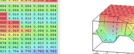

Petite trouvaille du jour :
J'ai maintenant l'explication au fait que la NC tourne trop riche a des RPM de croisière (2000-3000). Entre 1500 et 3000 t/min on passe de 13.0 a 12.0 d'AFR... Le tout pour remonter a 13.0 juste après !!
Je vais corriger ça et tester dans la semaine si il y a une difference ou non (je suis sur que oui hehe).

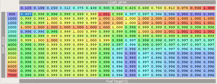

Bapt_ a écrit :
Faut regarder la table "Fuel Target CL", pour quand tu es en mode Closed Loop :)

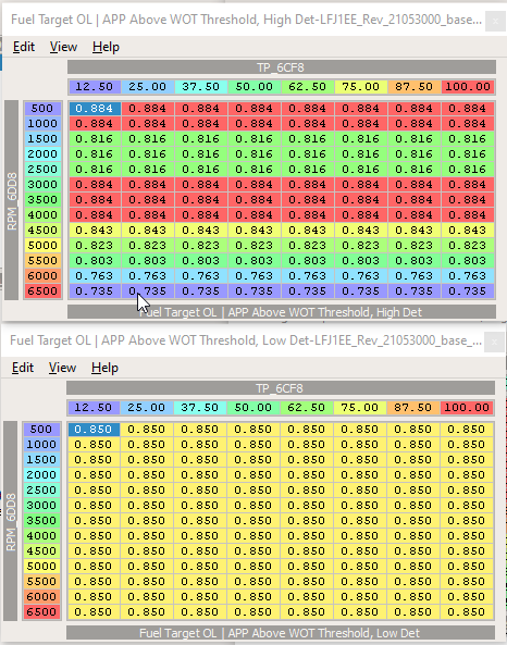

J'ai ca dans ma table CL, donc autant dire que tout est a 1.0 quoi :ptdr: La table que j'ai ouverte c'est celle qui est utilisee en dessous du "WOT Threshold", donc quand tu accelere mais pas a fond. Celle qui est utilisee plein gaz ressemble a ca dans mon cas :

Ta table loadscaling était bonne d'ailleurs ?
Le moyen simple de vérifier c'est quand tu fais du WOT, vu ce que t'as mis tu sais que la lambda doit être aux environs de 0.85~
