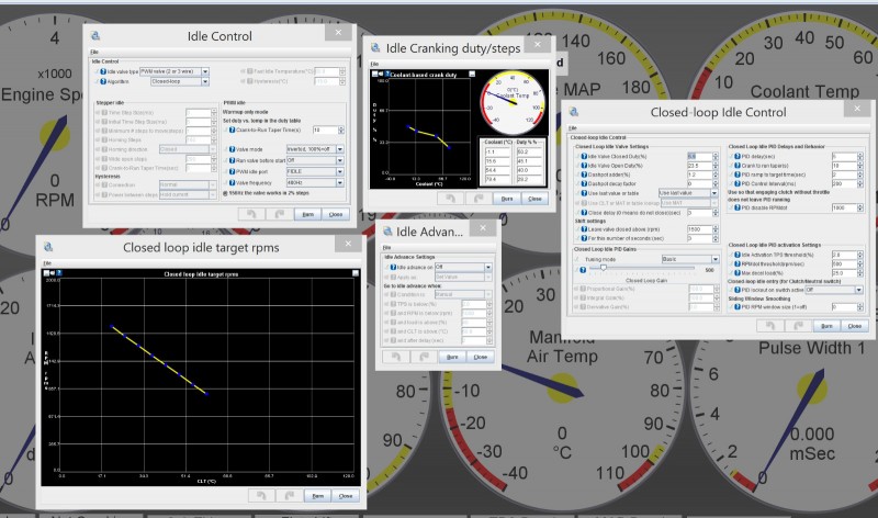

une petite question. je m’apprête a démarrer ma DIY PNP sur NB 99/00.
j'ai comparer plusieurs carto de démarrage sur différent version de firmware et année sur MX et j'ai plusieurs incohérence pour les setting de la vanne de ralentie.
vous auriez un screenPrint d'un setup fonctionel sous TS ?
Merci merci :bave:
Normal, l'algo de ralenti a fondamentalement changé entre MS1 et MS2, et la vanne est différente entre NA et NB par exemple, rien d'incohérent là dedans.

Alors je suis en firmware 3.3.1.a base map de ms2pnp en 3.3.1.a adapter a ma diypnp passer en sequentiel.
cela vous parait il bien comme setup ralentie ?

Ton imprimer écran est tellement compressé que c'est difficile a lire...

Bon bas cela tourne :bave:
les réglages de la vanne de ralentie n’étais pas bon :( mais je me suis démerder et sa tourne pas trop mal.
