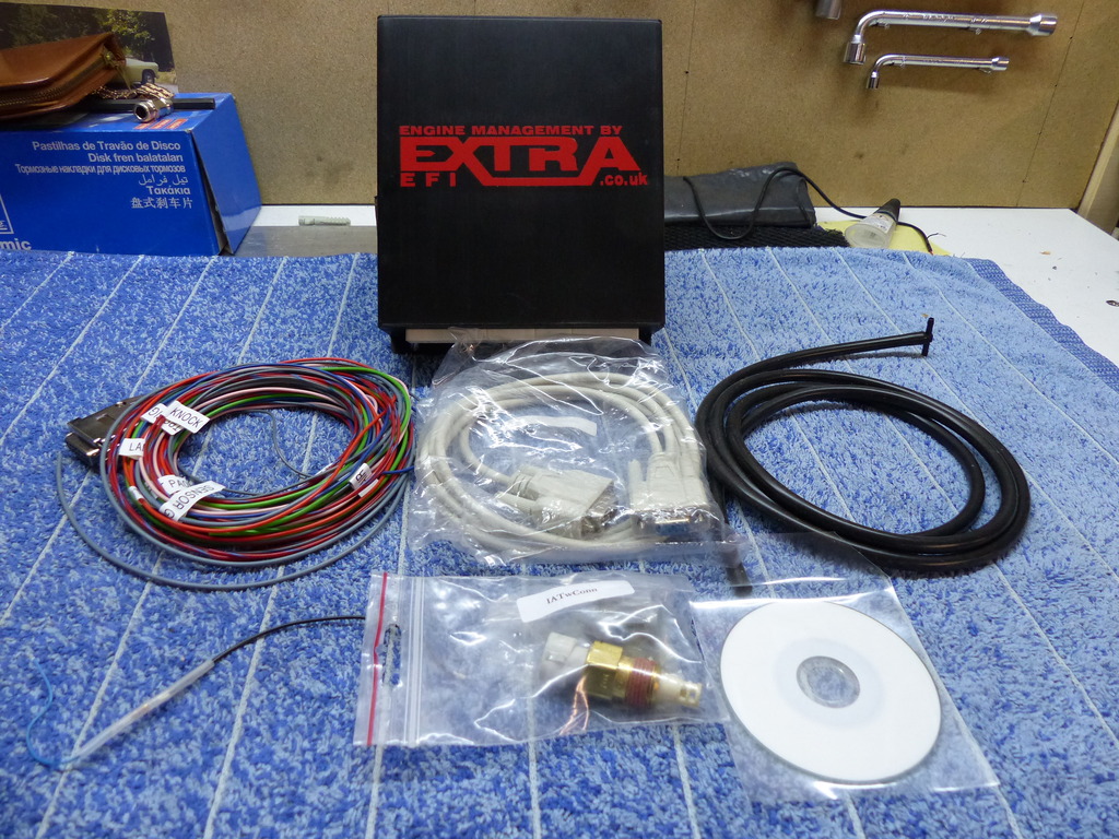

Dites mois les amis personne sur le secteur Lyon/valence pour m'aider à monter la MS et le map?? je me sent pas de le faire tout seul :o

Shiva je peux te donner un coup de main mais tu est d'où précisément en IDF?
pour le tuyau pour moi c'est 4mm intérieur et de faible épaisseur => 4 inter / 6 exter.
Après je trouve quand même curieux d'acheter une MS sans prendre plus de renseignement et sans être prêt à se prendre la tête! :?

je suis dans le 91
contact moi lorsque tu auras tout préparé (durite / câblage prise DB + sonde de température), sonde large bande et achat des logiciels.

une large bande AEM uego c'est tres bien.
mais pourquoi ne pas l'avoir pris chez reverant?
dans le sud, monstand ne touche pas la megasquirt?

voici ce que j'ai avec la MS:
"16x16 Fuel table
12x12 Spark table
Rev limiter
Over-boost protection
Mappable Air:Fuel ratio targets
Wide band or Narrow band
Coolant temperature related ignition timing advance
Inlet air temperature related ignition timing retard
Manifold absolute pressure rate of change or Throttle position sensor rate of change acceleration enrichment
Overrun fuel cut
Boost control
Built-in air density correction
21PSI MAP sensor
Knock sensor input with adjustable sensitivity
Table switching input. Change fuel and spark maps on the fly for different fuels, nitrous activation ect
Kit includes:
Air temperature sensor (Allows removal of AFM)
2 meter loom for air temperature sensor
Wideband lambda input
Knock sensor input
Switchable map input
Programmable output (warning LED, or relay control)
MS2 Based PnP ECU
RS232 COMMS cable
Tuning software and Documentation CD
MX5 base map pre-loaded
1.5 meter vacuum hose for MAP signal and "T" fitting
Wiring PDF HERE
PnP CD HERE
Donc dans l'absolu il me manque simplement l'EGT ??

Tu vise quoi comme prépa?
Message Publié : Mer 21 Sep 2016, 12:34
Message(s) : 1192
Pour l'instant rester en atmo, mais par la suite un compresseur (soit eaton soit rotrex ).

Avec les MS c'est obligé de partir sur des larges bandes avec mano genre AEM? Une large bande standard Bosh n'est pas adaptée?

J'ai ce système la pour la MS:
