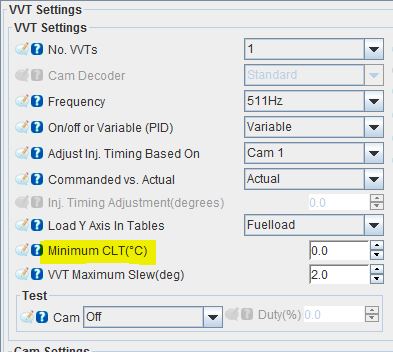

Haha, j'ai le même soucis en fait :oui:
Je penchais pour un problème avec l'ASE, puis je me suis dit que si c'était le cas ça n'arriverais pas qu'au premier démarrage.
Après j'ai remarqué que l'angle du VVT ne fait qu'augmenter par rapport à la consigne, jusqu'à ce que le moteur cale (à ce moment je suis à 36° pour une consigne à 6)
Quand je redémarre l'angle respecte la consigne et ça va mieux. Donc je me demande si le respect de la consigne du VVT ne nécessiterais pas une pression mini, qui n'est pas atteinte suffisamment vite au 1er démarrage de la journée?

vous ne savez pas imposer le VVT fermé tant que une certaine tempé n'est pas atteinte?
Message Publié : Mer 22 Fév 2017, 22:00
Message(s) : 1576
Ah oui, bonne idée :) Je collerai ça vers 40°c et testerai le WE prochain

Bon ba il semblerait que Yo et Guillaume ait gagné ma reconnaissance éternelle....
Je remonte du garage après avoir modifié le paramétre de déclenchement du VVT a 50°c et il semblerait que tout marche au poil....la Miata a demmarer comme une Honda... :ptdr:
Je confirme ca demain soir car ayant fait mes test de mano j'ai cyclé plusieurs fois la pompe a carburant donc peut etre que cela a aider...a suivre donc. :cyp:
