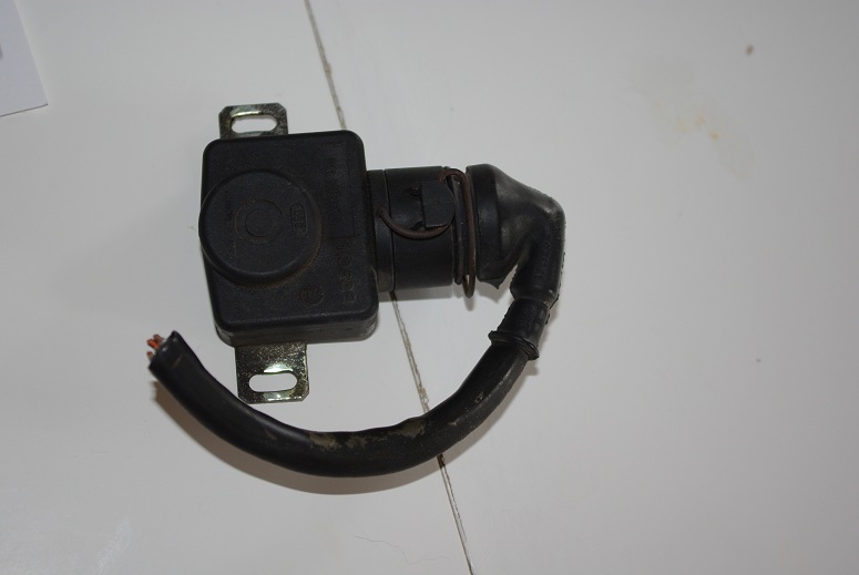

Oui j en crois qqu'avec un TPS d'origine BMW il faille faire une pièece supplémentaire. Moi j'ai eu celui ci :
Je crois qu'il se montait sur le papillon d'origine :?
M
Justement celui que tu montres c'est un tps BMW provenant d'une E36 automatique (très facile à trouver aux US) et c'est avec un tps Citroën de mémoire le seul qui est montable sans aucune adaptation sur un papillon de NA 1.6. A l'époque j'étais parti sur cette solution car ça coûtait rien et que ça s'adaptait sans aucun problème.

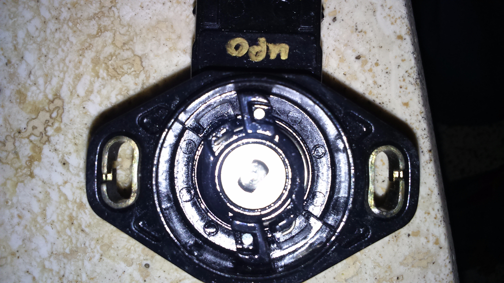

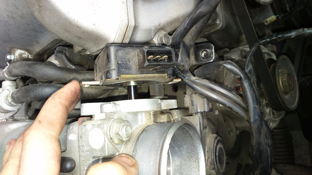

Ah mon TPS ressemble pas à ça.
Il est comme ça, et sur la deuxième photo il est sur son support.

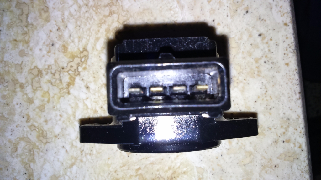

Mon Tps d'origine:
Il n'a rien avoir avec celui que j'ai eu avec la ms:

Ils n'ont pas fournit La prise qui va Avec ? Celui BMW Que j ai est plug and play sur le calculo. Je peut tenter de te trouver La réf.
Non je n'ai pas eu la prise avec.
Oui je veux bien la référence.

La prise est fournie avec? Il faut ressouder sur les câbles existants?

La prise de ce TPS est identique à celui d'origine de La mx5. Tu débranches le tient, tu branches celui la et hop. Moi ça fonctionne comme ça en tout cas.
