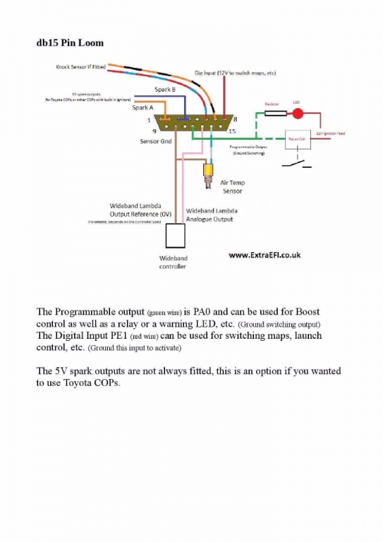

Bonjour, voilà mon schéma du db15.
Pourriez-vous m'aider, j'ai du mal. En plus, je comprends qu'un peu d'anglais.

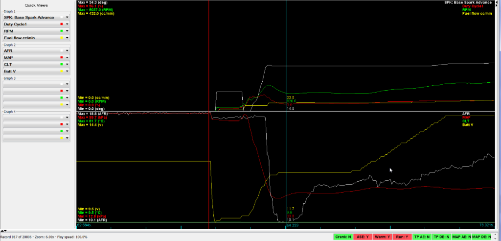

:hello: à tous,
Est-ce que quelqu'un aurai un log d'un démarrage (fonctionnel hein :aie: ) un truc qui démarre bien assez rapide façon OEM.
Tout tourne plutôt nickel chez moi (warm up, ralenti, ....)
Mais je trouve que le démarreur tourne pas mal avant que le moteur se lance. A chaud et à froid pareil.
Un log à moi :
ça semble vraiment démarrer quand le Pulse Width passe de 4ms à 12.9ms, mais je ne sais pas si c'est la cause ou un conséquence ?!

Faut que je check avec un deuxième batterie en parallèle pour être sûr que le pb ne vienne pas de ça tout simplement !! En effet on voit que le démarreur lance à ~200RPM. La batterie à moins de 2ans mais elle est resté un moment un peu trop déchargé.
EDIT : Je viens tout bêtement de check le voltage, il tombe à 10,3V lorque que le demarreur tourne :aie: C'est peut-être bien ça tout simplement le pb !!! M'enfin, preneur d'un log et/ou de vos param de crancking quand même.

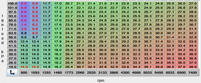

crancking advance 6° ça cela va.... par contre ta table d'avance avec des valeurs inférieures à 20°!.....surtout sur la partie démarrage :aie:

Bah, j'avoue qu'en avance alumage au cranking j'y connais rien.
Mais la base map de Reverent (à pas forcément prendre pour ok) est carrément à 0° :
ça m'avait un peu choqué, j'ai monté à 5°. Mais bon, j'pense pas que ça vienne de là, car, j'ai démarré aussi avec la Table 2 (j'ai un switch) qui est elle presque à 16 partout. Ça change rien.
Mais comme dit avant, je suis un peu près sûr que c'est ma batterie qui s'écroule quand je démarre. (C'est pour ça je suis preneur d'un log, je regarderai le V Batt et à combien de RPM vous tournez)

voilà ce que ça donne pour moi...
le voltage tombe à 9.5v pendant le "crancking", phase où on actionne le démarreur...
Pendant un temps, j'avais aussi une action assez longue sur le demarreuru avant que ça ne "démarre". j'ai changé la batterie, l'ayant laisser se décharger ( j'ai laissé le contact après des essais :aie: ) et bien avec une batterie neuve, ça démarre mieux!
