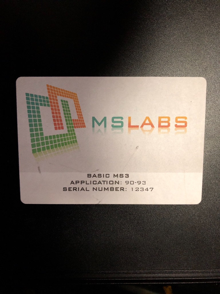

C'est une MS3 ou une MS3+MS3X ?
Message Publié : Mer 28 Mars 2018, 20:06
Message(s) : 2659
Localisation : VD, SUISSE
Basic MS3 V3.0+
