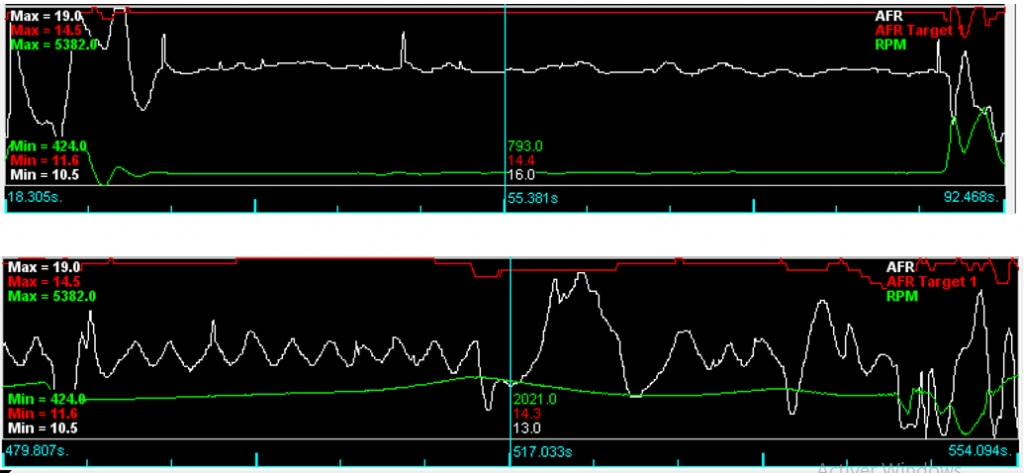

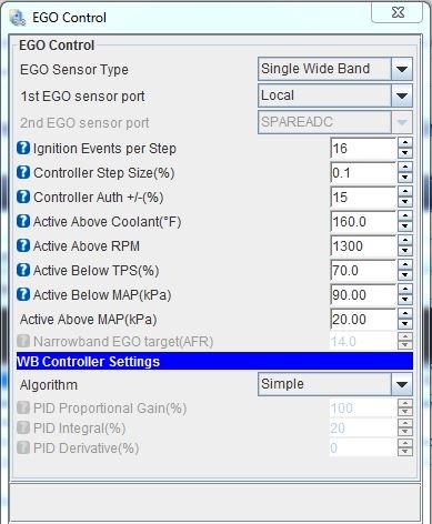

Bon pour faire suite a mes précédents messages.. J'ai pas vraiment cherché plus loin et je refais ma table VE avec MegaLog... :tantpis:
Suite a ça j'ai une question, c'est normal que mes AFR oscillent de la sorte ?
Est-ce que ca peut venir de mes EGo control?
Notamment du ''Controller Auth'' ?
Merci !

1- je vois pas pourquoi tu travail en °F... change ça pour repasser en °C :ricane: ça fait 71°C c'est trop pour moi...... 60°C c'est déj à pas mal.
2- les 15% de Auth c'est l'écart de correction que tu autorise c'est bien.
3- Above RPM = au dessus de tel régime => actuellement cela ne marche pas au ralenti.....met 700rpm
4-active below TPS..... là tu peux pousser à 95% pour ne désactiver la correction que pied au plancher.... c'est un choix personnel, d'autre préfère couper la correction plus tôt.
5- active below MAP..... ok
6- réglé au dessus de 20kpa c'est ok ça fonctionne dès le ralenti.

1ere ou 2eme image?
Message Publié : Sam 30 Juin 2018, 09:34
Inscription : Ven 17 Mars 2017, 11:17
Message(s) : 121
Localisation : Suisse
Surtout la deuxième(~2000rpm)
Message Publié : Sam 30 Juin 2018, 20:46
Message(s) : 7672
le plus bizarre c'est que tu soit tout le temps largement sous ton AFR target...... signe que ta carto de base est surement au fraise et que tu es en butée de correction.
pousse le Auth à 30% et vois si cela améliore cet écart pour confirmer le diag.
