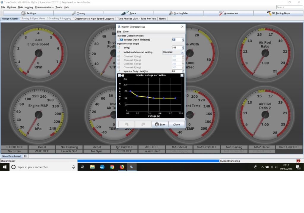

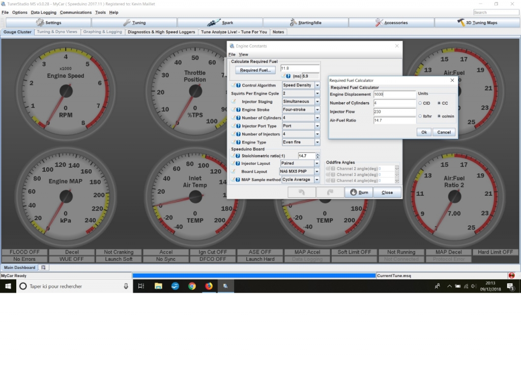

je te joint mes caractéristiques d'injecteur et mes engine constants mais j'ai déjà vérifié de se coté ....

oui tout à l'air ok pour une config en injecteurs d'origine

si les valeur semble haute dans ta table VE ton req fuel est pas bon et justement je vois que le req fuel de référence sur tes photos est a 4.9 ou 5.9 ce qui est super bas. met le a 11.8 /11.5 apres bien sure tous les table que tu as toucher pour que ca tourne a 4.9 seront a redecendre.

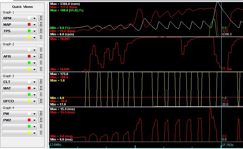

alors j'ai fais un data log je le pose ici:
d'avance merci et j’espère que ça ferra avancer le bordel lol !!

Ton AFR varie dans des valeurs qui semblent pas déconnantes, valides juste que tu as le bon type 14Point7 comme l'indique noos.
Y'a ce truc "DFCO" qui mets en galère ta gestion du ralenti, on voit clairement sur cette capture qu'à chaque baisse de régime il s'active, et coupe l'injection (le PW qui passe à 0).
Du coup ton AFR reste globalement très pauvre quels que soient les temps d'injection
Je connaissais pas sous ce terme, DFCO c'est "Deceleration Fuel Cut-Out" apparemment, donc dans le monde MS c'est "overrun fuel cut"
Tu trouves ça dans "Fuel settings/Overrun fuel cut", désactives le pour l'instant. Ca sert à couper l'injection en phases de décélération pour économiser de l'essence, mais ici il est mal calibré ça va te poser plus de soucis qu'autre chose. Quand la carto sera propre tu pourras le réactiver et jouer avec les paramètres
Une fois désactivé tu devrais revenir sur des AFR très riches, tu pourras alors baisser tes valeurs de VE

... euh ça ne choque personne que:
- la valeur CLT ( liquide de refroidissement) varie entre 17 et 175 (!) et fasse du yoyo
- la température d'air ( MAT/IAT : de -36 à 166... même en farenheit, ça colle pas!)
- une pression de 117kpa dans le collecteur ( sauf si turbo...)
Cf graph3 dans le post de YO.
Je pense que tu n'as pas rentré le bon modèle de sonde et/ou qu'il y a une couille dans les paramètres de base!
J'ai téléchargé ton fichier... Avant de bidouiller tes valeurs VE( ou avance/ paramètre de close loop/correction EGO...) ou modifier autre, je te conseillerai de:
- avant toute choses, de chercher pourquoi ces valeurs min/max issue des sondes ne sont pas cohérentes.
- simplifier tes tables AFR. Selon le téléchargement tu as par moment un AFR target à 15.5; une voiture n'aime pas les ralenti pauvre. Pour simplifier l'identification des causes de(s) problème(s) et faciliter le travail de la MS, mets 14.7 partout; Dans un second (voir... cinquième temps) tu pourras afiner tes AFR quand ça tournera bien.
- Selon tes logs, certaines valeur VE montent à 255... soit le max admissible informatiquement! -> le signe d'incohérences fortes/ erreur dans les paramètres.
Sachant que c'est à partir de ces valeurs (données par les sondes) que la MS se basent pour faire ses calculs, je ne suis pas surpris que tu aies des valeurs VE déconnantes.
Garde en tête la loi absolue de l'informatique: MIMO ! ( Merde In, Merde Out) :cyp:
