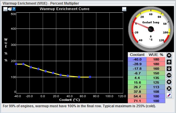

C'est plus stable sans DFCO :oui: Mais effectivement c'est toujours beaucoup trop pauvre pour les valeurs de VE
En fait c'est ton Warm Up Enrichment qui est incorrect : Il tends vers 0% alors qu'il devrait tendre vers 100% quand le bloc est chaud
Soit tu décale toutes les valeurs de +100, ou alors tu peux prendre ces valeurs comme nouvelle base (elles viennent d'une base map DIYAutotune pour un 1600, peut être légèrement tunées)

Oki je vais modifier les valeurs dans le warmup enrichment pour voir, si jamais je préfère avoir des valeurs normal plutôt que de tricher en augmentant de 100 et risquer de me retrouver en butée de valeurs !

je suis descendu au garage 15 minutes, fait chauffer la mx a 80 deg, j'ai descendu a l'arrache les valeurs jusqu'a quelque chose de normal ( 50 dans la zone de ralenti pour être safe ) et ça fonctionne avec un afr qui ressemble lui aussi a quelque chose !!! :woo:
