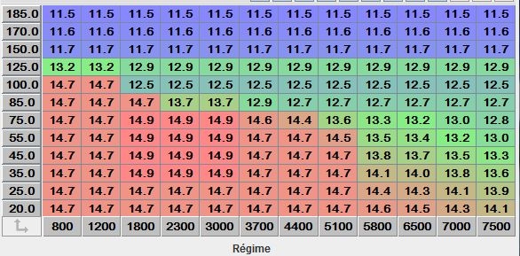

Salut!
Avant que vous sortiez la tête des tables présentés par Piko, j'en profite pour vous montrer les miennes et vous demander votre avis...
Après avoir roulé cette année avec des tables mal calibrées (valeurs sur l'axe Y pas du tout similaires...) je suis entrain de préparer de nouvelles tables plus ''simples'' et avec des valeurs identiques sur les axes X/Y
AFR
SPARK
Que pensez vous de mes tables AFR et SPARK ?
Pour rappel, c'est une NA6 turbo
MERCI !

diego a écrit :
Salut!
AFR
SPARK
MERCI !
Personne pour donner son avis ?
Envoyé de mon CLT-L29 en utilisant Tapatalk
Message Publié : Ven 21 Déc 2018, 22:15
Message(s) : 7671
les AFR c'est pas mal meme si pas logique d'etre plus pauvre a 125 de charge qu'a 100.
pour les avances , il en manque en bas/milieu et peut-etre trop en montant dans les tours.... mais sans capteurs de cliquetis faut au moins un bon casque d'écoute pour jouer avec les avances :D
