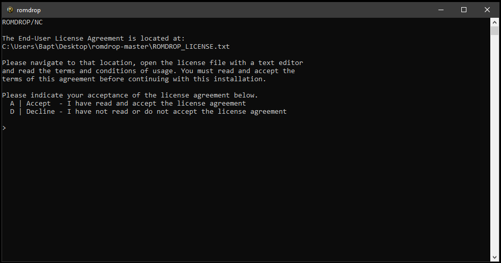

4- Lancer Romdrop (dans le dossier romdrop-master précédemment extrait, on lance le fichier romdrop.exe)
5a- On arrive sur cet écran, où l'on nous demande d'accepter les conditions : appuyez sur la touche A de votre clavier

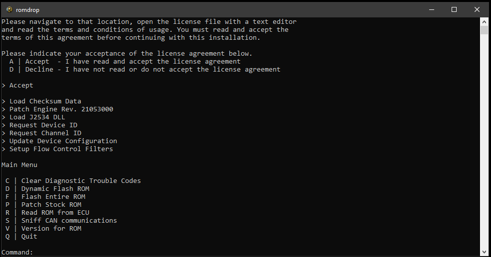

5b- Ce qui nous amène sur cet écran :
Pause explication des menus :
  • Clear Diagnostic Trouble Codes :
    Comme son nom l'indique, cela propose d'effacer les codes erreurs (aussi appelé DTC :cubitus: )
Pour la suite, il y a 2 modes de flash :
  • Dynamic Flash ROM :
    Ce procédé permet de ne flasher que ce qui a été modifié dans la carto, ce qui permet un gain de temps notable pour flasher. Nous n'utiliserons pas ce mode dans ce tuto, mais sur le prochain (concernant la modification)
  • Flash Entire ROM :
    Dans ce mode, on écrase tout et on re-écrit par dessus. Le flash est un peu plus long que la méthode du dessus.
Concernant les autres fonctions :
  • Patch Stock ROM :
    Cela concerne la modification de la carto, on y touche pas pour l'instant.
  • Read ROM from ECU :
    Cette fonction permet de lire la cartographie et de l'enregistrer dans un fichier binaire.
  • Sniff CAN communications :
    Ici, on peut écouter tout ce qui transite sur le réseau CAN. Réservé à qui en a l'intérêt.
  • Version for ROM :
    Permet de visualiser le patch installé sur la cartographie. Inutile pour nous dans ce tuto.

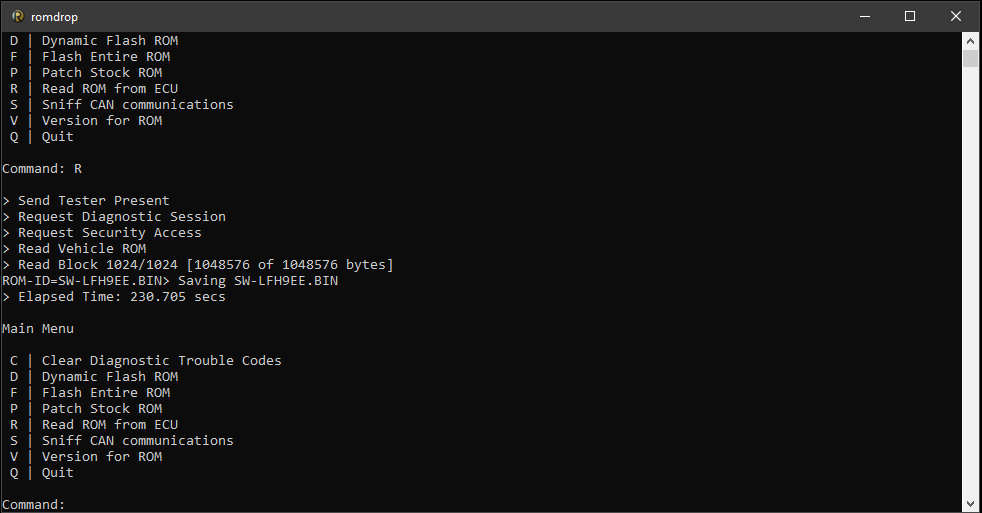

Attaquons maintenant le dump :
6- On appuie sur la touche R du clavier, et l'extraction démarre :
Après quelques longues minutes à retenir sa respiration, nous arrivons sur cet écran :
Le fichier est désormais présent dans le dossier romdrop-master. Ouf :bien:
Analysons ensemble la ligne ROM-ID :
Il faut savoir qu'il y a une grande variété de calculateur, incluant une grande variété de version de logiciel. Ici, ma version est la LFH9EE, LFH9 correspondant à la version 2006-2007 en BVM6. Une version boite 5 de la même année aura sans doute son ROM-ID commençant par LFJ1.
Quant au EE, c'est un numéro de version (fonction du mois/année sans doute).
Voir une majorité de ROM-ID ici
Revenons à notre fichier : je vous conseil vivement de le sauvegarder à plusieurs endroits, au cas où.
(clé usb, Drive, disque dur)
Maintenant que nous l'avons, voyons comment le restaurer :arrow:
