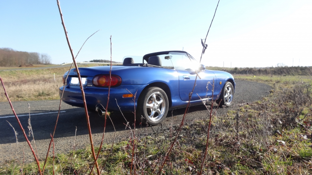

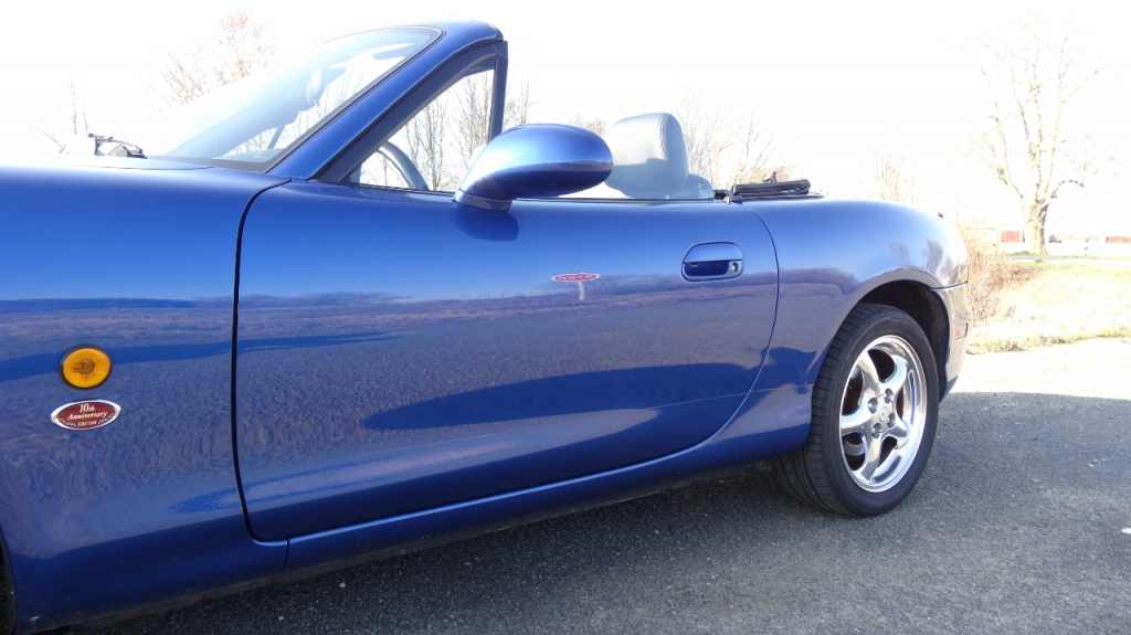

:hello: Bonjour à tous,
En ce moment je me pose pas mal de questions sur le chassîs de ma NB, je lis pas mal de chose sur la géométrie (rien fait depuis octobre 2016 lors de mon achat) sans m'y connaître assez, je me dit aussi qu'un changement d'amortisseurs ne lui ferait pas de mal aussi (à tort ou à raison, elle a 121000km).
La direction me semble floue passés les 110/120 et cela n'incite pas à aller plus vite (pas sur que cela soit un mal :aie: ).
Bref, le seul avis de connaisseurs que j'ai pu avoir sur cette voiture a été lors de l'achat puisque c'est Robin (ex Rob1) qui est allé la chercher en Allemagne et qui m'avait dit qu'elle était géniale.
C'est une pure voiture plaisir, je fais majoritairement des petites de routes de campagne, elle est équipée de 4 Dunlop Bluresponse à mi usure environ (les prochains seront des PS3), j'aime un train avant réactif et précis et déteste le sous virage. Je trouve ma NB très stable à basse vitesse, peu piégeuse, bonne motricité, survirage à la demande, je ne me suis jamais fait surprendre.
Donc en bref j'aimerais rencontré un passionné qui possède une meilleure maîtrise que moi sur le réglage d'un chassîs et qui pourra déceler les éventuels problèmes que possède ma NB. Et dans les environs ça serait génial, une balade, un verre, une bouffe...tout est envisageable !
A vos claviers :D et merci d'avance.
Edit : A part le Cobalt, tout est d'origine, Bilstein et ressorts entre autres.
