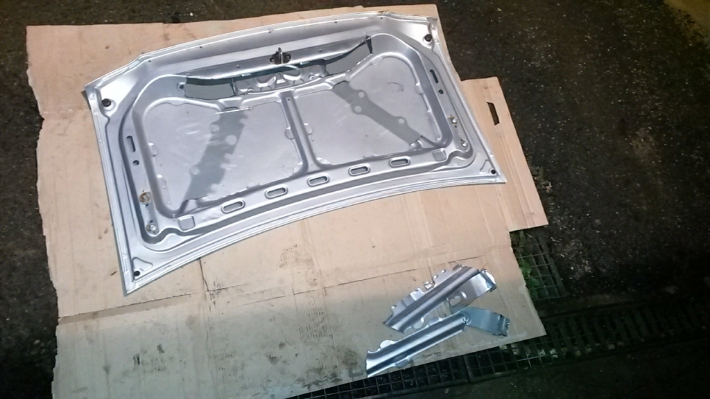

Aujourd'hui je me suis occupé du coffre.
18 ans de passion
NA NB NC ND :love2:
Huiles Hafa, la MX aime ça

A priori, pour la malle arrière, on peut aller plus loin :D (mais sur ma blanche, je n'en ai pas enlevé plus que toi...)
