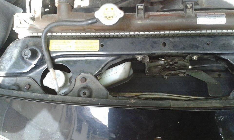

est-ce que quelqu'un à déjà essayé de monter le vase d'expansion en dessous du niveau du bouchon de radiateur ?

ce n'est pas une bonne idée! moteur à l'arrêt le liquide va migrer dans le vase par gravité et tu vas te retrouver avec les poches d'air dans le circuit moteur (en haut de la culasse),le truc radical pour faire un joint de culasse.

Oui je l'ai déjà fait et 0 soucis avec, j'ai mis juste la moitié d'antigel dans le bocal pour avoir une réserve et assez pour que le radiateur sache relâcher si il y avais de trop dans le circuit.
En daily j'ai jamais vu que sa débordait, il faudrait voir sur circuit :tantpis:
