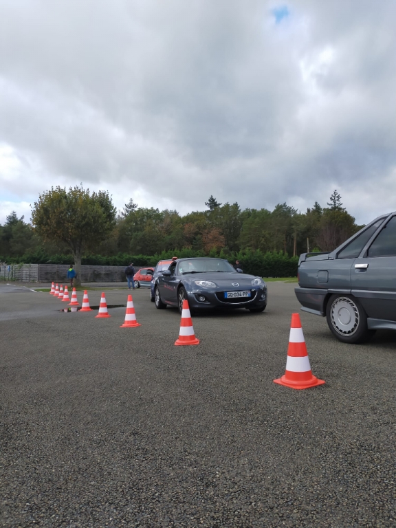

Bonjour,à toutes et à tous,
J'ai acheté une mx5 NC 2009 1.8.
J'ai fait également la conduite accompgné avec mon fiston, que tu bonheur et pas trop puissante pour lui (et moi)
On a fait un tarch day avec, elle est d'origine. Mais si coté patate c'est moue, on s'est bien éclate !!!!
J'aurai besoin de conseils pour pouvoir en faire souvent sans trop abimer le chassis. les consommables c'est pas grave, (pneu, plaquette). Est-ce que de rajouter des barres de renfort sert uniquement à améliorer la tenue de route ou protège également la deformation du chassis ?
J'ai également une autre questions, elle est en toit amovible, connaissez-vous un arceau de sécurité que je pourrai mettre ou autre en cas de tonneau.
Je vous remercie par avance.
Je sais c'est un bateau; mais on rigole bien :):)
